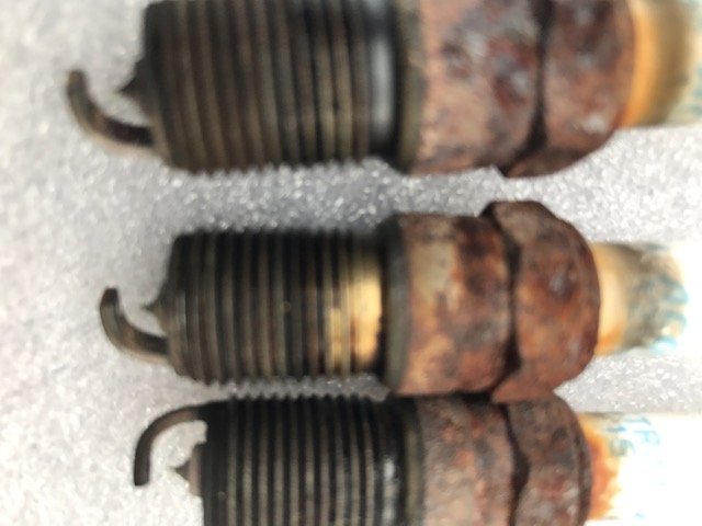

ozzyz69 Kirjoitettu 4. Elokuuta, 2017 Kirjoitettu 4. Elokuuta, 2017 moi Onko vinkkejä tulppien ja johtojen vaihtamiseen? Näyttää olevan aika hankalat paikat... -olli Firebird 1996 3.8 V6

ozzyz69 Kirjoitettu 7. Elokuuta, 2017 Kirjoittaja Kirjoitettu 7. Elokuuta, 2017 joo Kyllä on v****maiset paikat. Sain vaihdettua kuskin puolen kamat viikonloppuna. Kesäsateessa pihalla rempatessa ei ole kivaa. Kai nää on jo aika vaihtaa....

ozzyz69 Kirjoitettu 8. Elokuuta, 2017 Kirjoittaja Kirjoitettu 8. Elokuuta, 2017 Laitoin tilalle Autolite AP 606 Platinum -tulpat. Edelliset tulpat oli aikaisempien omistajien perua. Kunnon perustella alkuperäiset Ei oo auto saanut tarpeeksi rakkautta aikoinaan. Pitää yrittää nyt itse hoitaa paremmin
