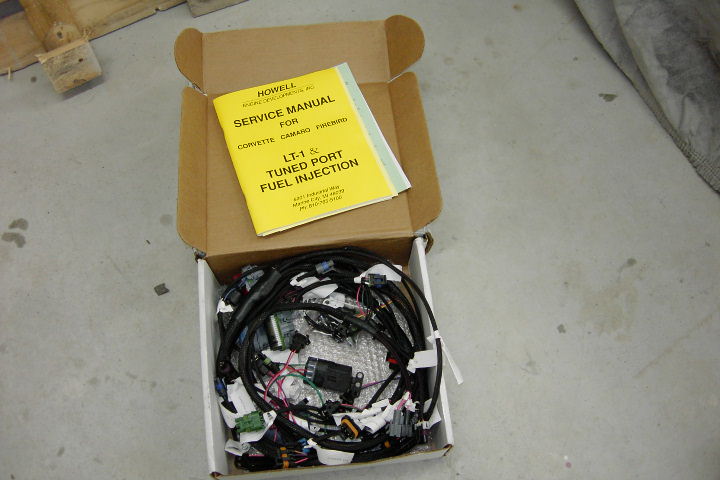

pantera Kirjoitettu 8. Helmikuuta, 2006 Kirjoitettu 8. Helmikuuta, 2006 Jos kaytat painlessin sarjaa tartteet -93 ecm'n jossa on irrotettava prommi. Jos haluut kayttaa tota flashsi boxia on paras ( tahan asti) johto sarja tammonen Howell joka tuli viimme viikolla yhteen C4 conversioonLT1_johto_srj.jpg_thumb
mopeman Kirjoitettu 8. Helmikuuta, 2006 Kirjoittaja Kirjoitettu 8. Helmikuuta, 2006 Sen vähän perusteella mitä oon oita kattonut, niin '93 mallissa ptiäis olla jotain kovastikin erilaista kun tossa '94-'95 boxissa. Painlessilla on tarjolla sarjaa kyllä tohon '94-'94 malliinkin. Noissahan on vissiin jotain varashätyytin käynnistyksenesto juttujakin, mitähän niiden kanssa käy. ELi kun oon noiden kanssa umpi undulaatti, ni kun mulla on nyt toi '94 (oletettavasti) LT1 + 4L60E loota, ni mitä kaikkea mun pitää hommata tota elektroniikkapolitiikkaa, että saan sen laitettua vanhempaan vessaan kiinni ja toimimaan?
pantera Kirjoitettu 8. Helmikuuta, 2006 Kirjoitettu 8. Helmikuuta, 2006 jos laitat painlesin 60502 johdot niin ecu pitaa olla 16188051, 88961150 kannattaa kuitenkin varmistaa noi nykyset osanumerot gm'lta silla ne on vaihtunnu montakertaa sitten 1994 eli taitaa menna boxi vaihtoon
