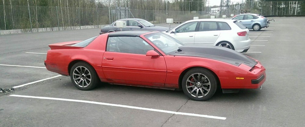

nivala Kirjoitettu 29. Lokakuuta, 2017 Kirjoittaja Kirjoitettu 29. Lokakuuta, 2017 Kuvassa E39 bmw 17" vanteet. Miten tuo keskireikä? Näyttäs aika tyhjältä
Fenix Kirjoitettu 29. Lokakuuta, 2017 Kirjoitettu 29. Lokakuuta, 2017 Miten tuo keskireikä? Näyttäs aika tyhjältä Sorvautin soviterenkaat. Vanteista puuttuu peitekeskiöt bmw logoilla. Edessä firebirdissä on iso kuppi, mutta takana pieni olake vetarin päässä. Siksi näyttää tyhjältä, mutta kyllä siellä keskittävät soviterenkaat joka kulmassa.
