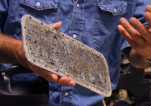

GTATL Kirjoitettu 24. Joulukuuta, 2017 Kirjoitettu 24. Joulukuuta, 2017 Tässä hyvä esimerkki kuinka paskaa kamaa on dexcool. koskaan en ole vastaavaa nähnyt vihreän nesteen kanssa. Saman suuntaista ongelmaa oli mun 1994 Trans sportin jäähdytys järjestelmässä. AKA dexdeath
Chevy Kirjoitettu 24. Joulukuuta, 2017 Kirjoitettu 24. Joulukuuta, 2017 OHO johan on savea onkohan 8.v vanhat alkuperäiset litkut ?
GTATL Kirjoitettu 24. Joulukuuta, 2017 Kirjoittaja Kirjoitettu 24. Joulukuuta, 2017 OHO johan on savea onkohan 8.v vanhat alkuperäiset litkut ? Mulla GTO.ssa alkoi samallalailla dexcool tarttumaan muovipintoihin jo n.6v jälkeen tosin floridassa jäähdytys järjestelmä on hiukan kovemmalla kuin täällä Suomessa. Ahtimen asennuksen yhteydessä litkut vaihtui ja karstat systeemissä on ilmeisesti liuenneet Ensikesänä vesipumpun vaihdon yhteydessä vaihdan Vibestä noin paskat pois. Trans sporissa jäähdytys järjestelmä toimi nyt todella tehokkaasti pesun/oranssista vihreeseen litkun vaihdon jälkeen, niin ja lämppärin kenno luovuttaa paremmin lämpöä
Chevy Kirjoitettu 24. Joulukuuta, 2017 Kirjoitettu 24. Joulukuuta, 2017 tuo "savi" tuonne systeemiin muodostuu siitä,että on pikkuista vuotoa jossain = Dexcool joutuu ilman kanssa tekemisiin ja se on orgaaninen seos
GTATL Kirjoitettu 24. Joulukuuta, 2017 Kirjoittaja Kirjoitettu 24. Joulukuuta, 2017 tuo "savi" tuonne systeemiin muodostuu siitä,että on pikkuista vuotoa jossain = Dexcool joutuu ilman kanssa tekemisiin ja se on orgaaninen seos Jotkut väittää että sitä muodostuu jos laittaa clykoli pohjaista nestette sekaan mutta se ei ole totta kun mun (gto/vibe) nesteitä ei ole koskaan sekoitettu ja tosta savea muovipintoihin on muodostunut. Jotkut kirjoittaa että se on jotain happoa mitä syntyy, no meikä ainakin vaihtaa clykoliin kun ton saven käytöstä ei ole mitään hyvää koskaan kirjoitettu vaan kaikki kirjoitukset on nagatiivista. Ehkä tämä neste on autovalmistajien kikka saada lisää myyntia huollon puolelle kun toi litku pitää vaihtaa ja järjestelmä huuhdella savesta aikas usein!

Chevy Kirjoitettu 26. Joulukuuta, 2017 Kirjoitettu 26. Joulukuuta, 2017 väärästä nesteestä tulee mieleen tämä Jay Lenon Duesenberg pikkasen on alumiini syöpynyt
GTATL Kirjoitettu 26. Joulukuuta, 2017 Kirjoittaja Kirjoitettu 26. Joulukuuta, 2017 Ei ole paskaa kamaa. Mutta paskapuhetta kylläkin. Ei tietenkään toimi kun sekoitellaan muiden kanssa ja ennen kaikkea kun ei älytä vaihtaa. Itse olen ajanut kolmella eri autolla useita vuosia, ei mitään ongelmaa. MUTTA minä vaihdan nesteen joka syksy ! Kysymys muutamasta eurosta ja puolen tunnin työstä. Sitten vielä en koskaan käytä kraanavettä. Tislattu vesi maksaa muutaman euron 5 litraa. Eli kun järkeä käyttää ja viitsii jotain tehdäkin ongelmat välttää. ( pätee lukemattomiin muihinkin arjen asioihin ). Tässä sulle lukemista https://www.girardgibbs.com/dexcool/
GTATL Kirjoitettu 26. Joulukuuta, 2017 Kirjoittaja Kirjoitettu 26. Joulukuuta, 2017 väärästä nesteestä tulee mieleen tämä Jay Lenon Duesenberg pikkasen on alumiini syöpynyt Varmaan käyttänyt dexcoolia
