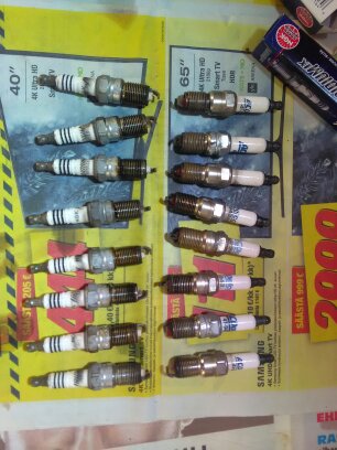

RaiRai Kirjoitettu 8. Heinäkuuta, 2018 Kirjoittaja Kirjoitettu 8. Heinäkuuta, 2018 Pain in the ass mutta tulipahan nyt hoidettua. Kuvassa käytetyt työkalut, lisäksi oli tunkki ja pukki jotta pääsin operoimaan 7 ja 8 sylkkyjä alakautta, muut meni yläkautta. Ei niveliä muutoin kuin pienissä käsissä. En saanut hommattua 3/8" räikkää yms, ois varmaan helpottanut. Eiks päivä ole 24 h, eli alle päivä meni rattoisasti tämän kanssa. Siinä tuli mietiskeltyä myös että oisko pitänyt kuitenkin ryhtyä kirurgiksi, kätilöksi, kynekologiksi tai vaikka automekaanikoksi... Nyt just ei himota tehdä tätä heti uusiksi. Vanhoista tulpista 3 oli löysällä, kuvan öljyisimmät. Lisäksi 1 tulppa oli mallimerkinnältään eri kuin muut (en tutkinut onko miten vituillaan ollut, mutta auto on pelannut ok). Uudet on nää Champion 3013. Edit: työkaluna lisäksi teleskooppivarsi magneetilla - ehdoton tippuneiden hylsyjen kalastelussa.
