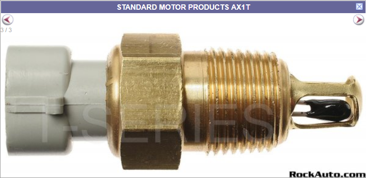

Fenix Kirjoitettu 11. Huhtikuuta, 2018 Kirjoitettu 11. Huhtikuuta, 2018 Mulla on tämmönen. https://www.tpis.com/parts/view/157 Vastus/lämpö tuossa skaalaa samalla tavalla kuin 3genin anturissa.
F-Jape Kirjoitettu 11. Huhtikuuta, 2018 Kirjoittaja Kirjoitettu 11. Huhtikuuta, 2018 Hmm, onkohan toi anturi TPIS:n oma vai otettu vain 4Gen anturi ja liitin muutos
Fenix Kirjoitettu 11. Huhtikuuta, 2018 Kirjoitettu 11. Huhtikuuta, 2018 Ostin ebaysta ja mielestäni sitä myytiin ls1 anturina. Tarkistin äsken netistä ohm/c° talukot ja sama kuin tpi:ssä.
F350 Kirjoitettu 12. Huhtikuuta, 2018 Kirjoitettu 12. Huhtikuuta, 2018 Ostin ebaysta ja mielestäni sitä myytiin ls1 anturina. Tarkistin äsken netistä ohm/c° talukot ja sama kuin tpi:ssä. Minä vaihdoin MAT anturin open tyyppiseen ja pois pleniumin pohjasta. Minusta taas tuolla oli selvä vaikutus, vanhalla anturilla varsinkin jos auto on seisonut kuumalla koneella jonkin aikaa, niin liikkeelle lähdettäessä menee useampi minuutti, ennenkuin anturi alkaa näyttää edes lähelle ulkoilman lämpötiloja => ECM laihentaa seosta jonka toki sitten lambda ohjaa kohdalleen. Mutta minun mielestä kannattaa siirtää ja vaihtaa open tyyliseksi. Muistaakseni corvetessa on tuo open tyyppinen anturi.
