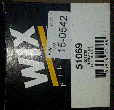

RaiRai Kirjoitettu 29. Huhtikuuta, 2018 Kirjoitettu 29. Huhtikuuta, 2018 Tämä on oikea. Oulun Motonetissa on Wix:N valmistama Katsoin varsin kuiteista ja juu, 11/2016 Vantaan Motonetista ostin juuri tuolla tuotenumerolla 15-0542 ja se oli Wix. Eiköhän se ollut Wix 51069 joka on about 11 cm pitkä.
F350 Kirjoitettu 29. Huhtikuuta, 2018 Kirjoitettu 29. Huhtikuuta, 2018 Katsoin varsin kuiteista ja juu, 11/2016 Vantaan Motonetista ostin juuri tuolla tuotenumerolla 15-0542 ja se oli Wix. Eiköhän se ollut Wix 51069 joka on about 11 cm pitkä. Tuolla 15-0542:lla tulee just tuo WIX:n 51069:
