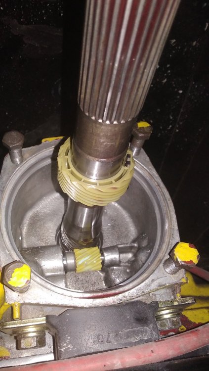

jari78 Kirjoitettu 20. Huhtikuuta, 2018 Kirjoitettu 20. Huhtikuuta, 2018 Olen hankkinut tekniikan '85 Pontiac Firebird:stä, 305 tpi ja 700R4 tekniikalla. Tekniikan hankin ilman kardaania. Olen tekemässä kardaania ja haluaisin varmistaa, että kuuluuko kardaaniin yokessa olla reikää vai ei? Reijällisiä ja ei reijällisiä, kun molempia on myynnissä. Liitteenä on laatikkoni ilman "häntää", akselissa ei ole holkki/o-rengasta, joka varmaan viittais siihen, että yoke ilman reikää on oikea valinta. Millaisen yoken siis valitsen? huomasin samalla, että governer:n yksi rattaan hammas on rikki, ratas menee vaihtoon.

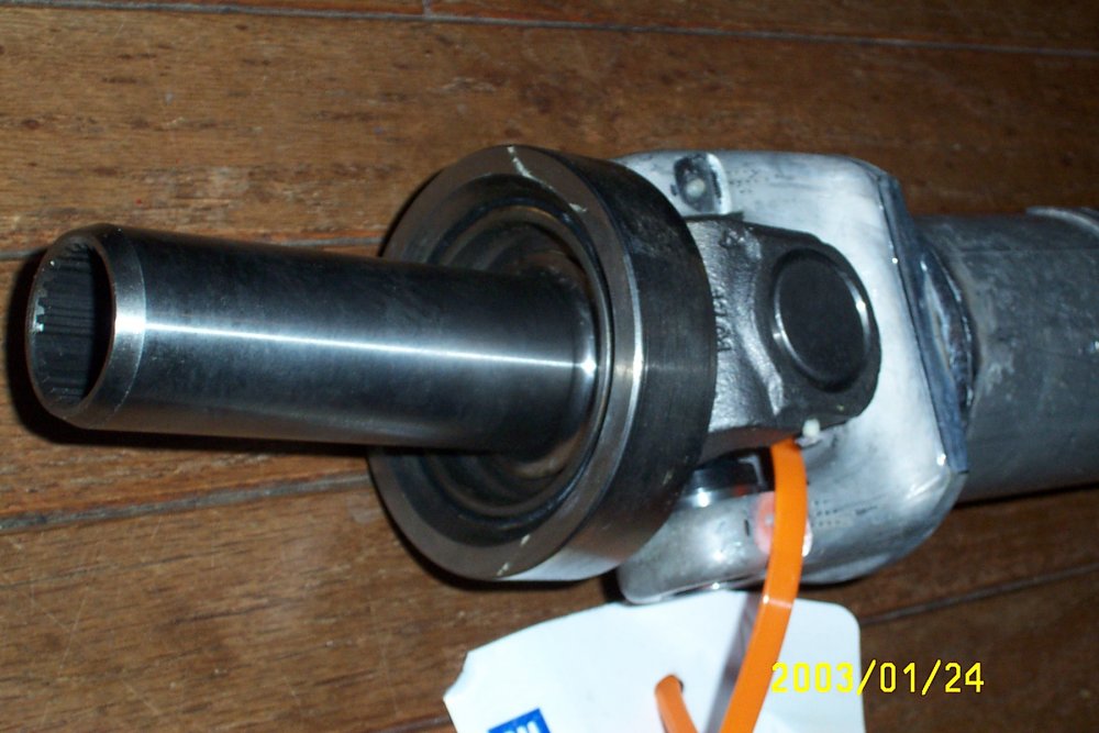

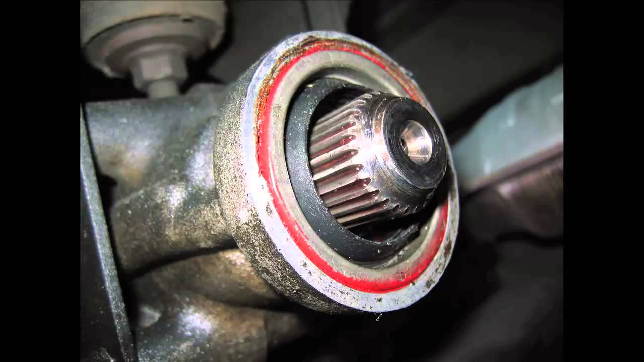

Fenix Kirjoitettu 20. Huhtikuuta, 2018 Kirjoitettu 20. Huhtikuuta, 2018 Laatikon päässä on "reikä" ja sen sisällä booritettu akseli. Kardaanin etupäässä vastakappale siihen.

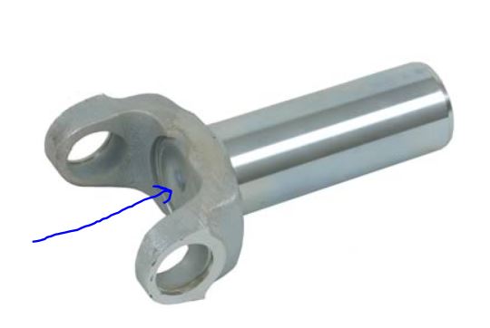

jari78 Kirjoitettu 20. Huhtikuuta, 2018 Kirjoittaja Kirjoitettu 20. Huhtikuuta, 2018 Tästä reijästä siis kyse ks. nuoli. Vaihdelaatikon ulostuloakselissa on Fenix:n esittämän kuvan mukainen reikä.
Fenix Kirjoitettu 20. Huhtikuuta, 2018 Kirjoitettu 20. Huhtikuuta, 2018 Ok. Tuohon yoken päähän en ole kiinnittänyt huomiota.
TransSami Kirjoitettu 21. Huhtikuuta, 2018 Kirjoitettu 21. Huhtikuuta, 2018 Nelkun yoke on ainakin umpinainen. Uskoisin että kolmosen on myös, eikös ne ole suoraan vaihtokelpoiset. Eiköhän tuo reiällinen ole tarkoitettu pitempijoustoisiin jossa liu'un liike on pitempi ja pumppauksella voi olla jotain merkitystä?
