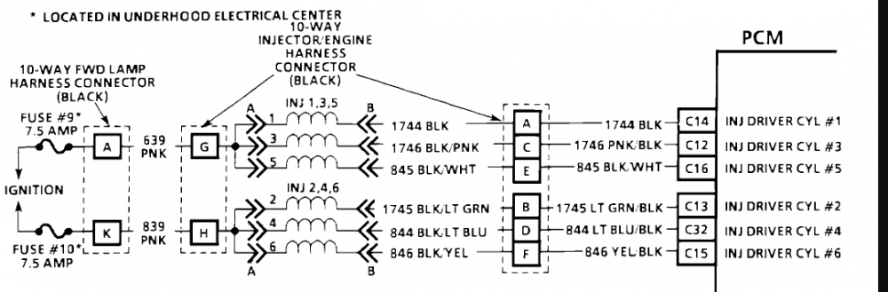

GTATL Kirjoitettu 1. Kesäkuuta, 2018 Kirjoitettu 1. Kesäkuuta, 2018 Kiitos hyvistä kommenteista, eilen illalla ehdin testata kaasuläpän asentosäätimen, virrat nousee mielestäni normisti 0,5 aina n.5 volttiin kun kääntää kaasarin läppää. Eli siellä vika ei ole. Eli seuraavaksi katson suuttimen virrat eli jos virtaa ei tule niin, silloinko vika on todennäköisesti vatsissa. Avain on puhdistettu ja ohmit mitattu. Joka ainoa sulake mikä on löydetty, on vaihdettu ja bensaakin on tankissa Suuttimille täytyy tulla 12v kun virrat on päällä. Katso sähkökuva.
