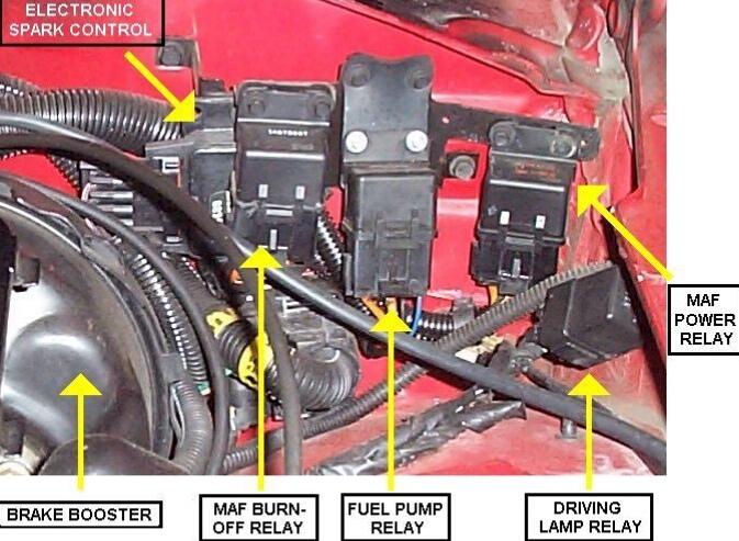

Fenix Kirjoitettu 17. Toukokuuta, 2018 Kirjoitettu 17. Toukokuuta, 2018 Pumpun rele on konetilassa jarrunestesäiliön takana rintapellissä. Tarkista ensin sulake akun vierestä. http://i646.photobucket.com/albums/uu185/pakana81/14380117_886932141407075_8150829512111284954_o_zpsrtwaacar.jpg
Damiks Kirjoitettu 17. Toukokuuta, 2018 Kirjoittaja Kirjoitettu 17. Toukokuuta, 2018 Pumpun rele on konetilassa jarrunestesäiliön takana rintapellissä. Tarkista ensin sulake akun vierestä. http://i646.photobucket.com/albums/uu185/pakana81/14380117_886932141407075_8150829512111284954_o_zpsrtwaacar.jpg Onko tuolle oma sulake vielä muuallakin, kun ratin alla - jossa kaikki sulakkeet ehjiä.
Fenix Kirjoitettu 17. Toukokuuta, 2018 Kirjoitettu 17. Toukokuuta, 2018 Onko tuolle oma sulake vielä muuallakin, kun ratin alla - jossa kaikki sulakkeet ehjiä. Tuota kautta kulkee osa ecun jännitteestä. Ja ecu ohjaa pumpun relettä.
Fenix Kirjoitettu 17. Toukokuuta, 2018 Kirjoitettu 17. Toukokuuta, 2018 Kuvassa releet. Releet saattavat olla väärässä järjestyksessä. Pumpun releelle tulee 5-johtoa; oranssi=12v, punainen=obd, musta/valkoinen=maa, vihreä/valkoinen ecm ja ruskea/valkoinen on joku engl. Ops.

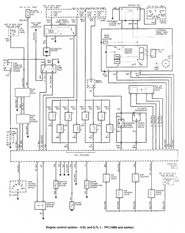

Teac Kirjoitettu 18. Toukokuuta, 2018 Kirjoitettu 18. Toukokuuta, 2018 Totta turiset, mutta kannattaisi ehkä tarkistaa se anturi ja paineet. -91 mallissa on myös vain 1-anturi joka hoitaa sekä mittarin että kytkimen. Pahoittelut hieman huonosta skannaus jäljestä.
