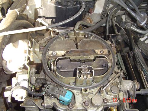

maka Kirjoitettu 28. Heinäkuuta, 2006 Kirjoittaja Kirjoitettu 28. Heinäkuuta, 2006 laitetaas tyhmää kysymystä taas .kertokaas kun noita läppiä tässä kaasarissa näin älyttömästi, täytyykö nuo kaikki olla kiinni vai toiset auki kun kylmänä starttaa .nuo näkyvät läpät tuossa :-[.tuo kuva on otettu kun kone kylmä tuollein läpät,tai kylmä ja kylmä ulkolämpötila +20
Heikki Kirjoitettu 28. Heinäkuuta, 2006 Kirjoitettu 28. Heinäkuuta, 2006 Nuo etummaisten kurkkujen raollaan olevat läpät on ryypyn läpät. siinä ois sit sivussa (kuvas vasemmalla puolella) se jousisysteemi joka lämmön mukaan kääntää ne täysin auki ja tuota lämmitystä sitten avitetaan myös sähköllä. Ja tuota jousisysteemiä voi muistaakseni myös tuossa q-jetissä nk. esisäätää eli asettaa sen kohdan mitä enempää ryyppy ei mene päälle (eli mitä kiinnemmäs nuo läpät eivät pysty kääntymään)
maka Kirjoitettu 28. Heinäkuuta, 2006 Kirjoittaja Kirjoitettu 28. Heinäkuuta, 2006 kiitos kiitos,eikös nuo näyttäs sit että läpät ihan sopivasti pikkasen auki?vai tarviaisko olla enempi kiinni,kyllä kierrokset on siinä kahen tonnin luokkaa kun pärähtää et ainakin ryyppy on päällä.eli sen voi jo melkein sit unohtaa että ryypyssä ei ole vikaa
Heikki Kirjoitettu 28. Heinäkuuta, 2006 Kirjoitettu 28. Heinäkuuta, 2006 Tee testi ja väännä tuota säätöä toiseen asentoon. Itellä kun oli demonin kaasarissa nuo läpät aivan kiinni niin kävi hetken ja tukehtu kun ei kerenny sähkösysteemi tarpeeks nopeesti lämmiittää ja avata noita läppiä. Ekalla startilla ko. kaasarilla tosin koko ryypyn lämmitysjohto unohtui laittaa joten tukehtuminen oli kohtuu nopea.

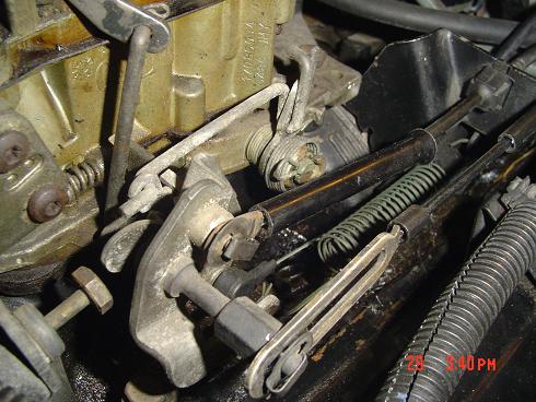

maka Kirjoitettu 29. Heinäkuuta, 2006 Kirjoittaja Kirjoitettu 29. Heinäkuuta, 2006 kolme vaijeria?kaasu mitäs muita
