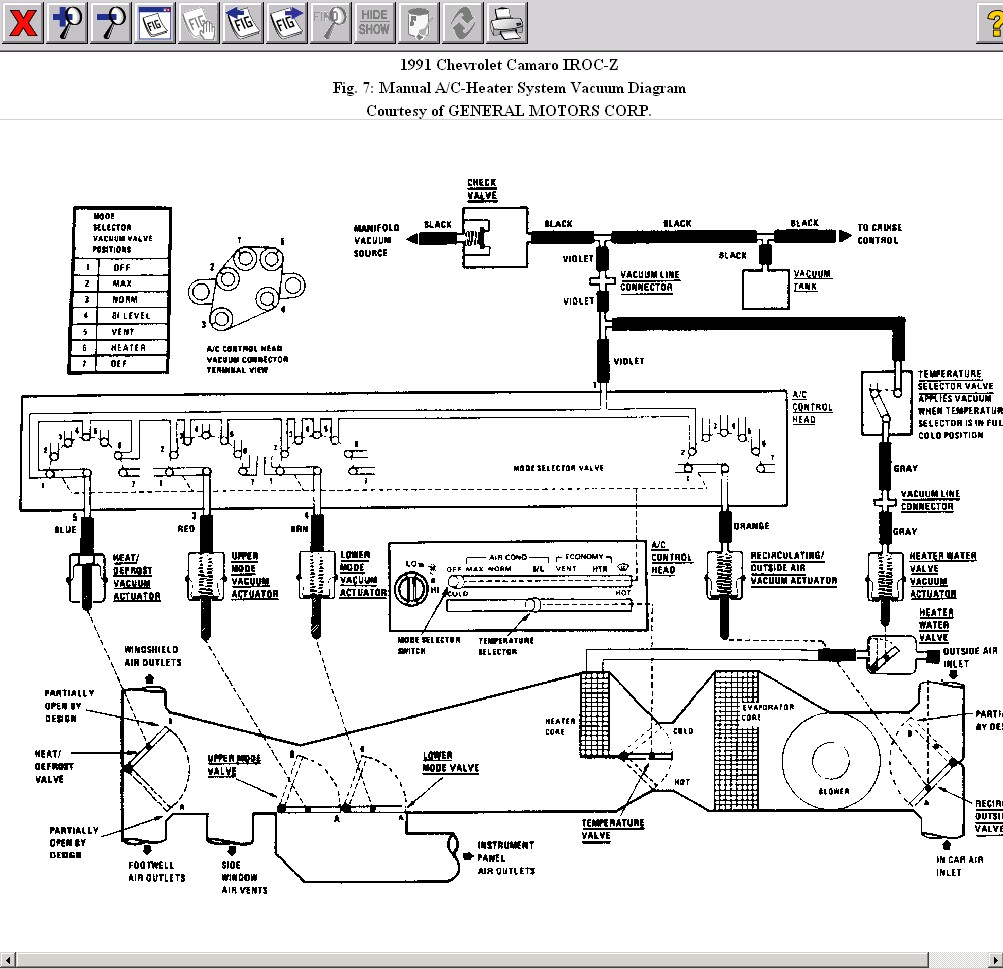

GTATL Kirjoitettu 1. Syyskuuta, 2018 Kirjoitettu 1. Syyskuuta, 2018 Tässä on hyvä kuva HVAC systeemistä.
TransNAM Kirjoitettu 1. Syyskuuta, 2018 Kirjoitettu 1. Syyskuuta, 2018 Tässä on hyvä kuva HVAC systeemistä. Eikös kyseessä ollut nestepuoli...
GTATL Kirjoitettu 1. Syyskuuta, 2018 Kirjoitettu 1. Syyskuuta, 2018 Eikös kyseessä ollut nestepuoli... Mun mielestä tossa kuvassa on heater water valve ja heater core voi tietysti olla väärässäkin.
BB Kirjoitettu 1. Syyskuuta, 2018 Kirjoittaja Kirjoitettu 1. Syyskuuta, 2018 Non a/c versiossa ei ole ainakaan konehuoneessa vesiventtiiliä kennolle,taidanpa poistaa koko venttiilin sotkemasta omaa päätäni ja konehuonetta.
