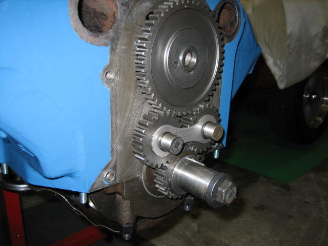

voima Kirjoitettu 2. Maaliskuuta, 2006 Kirjoittaja Kirjoitettu 2. Maaliskuuta, 2006 Joo hyvin ulisee,mietin vaan kun ne välirattaitten akselit voi pyöriä mukana niin nehän tulee ajan kanssa jakopäänkopasta läpi,vaikka siellä on 1,5 mm välys,laitan muutaman kuvanIMG_0690.JPG_thumb

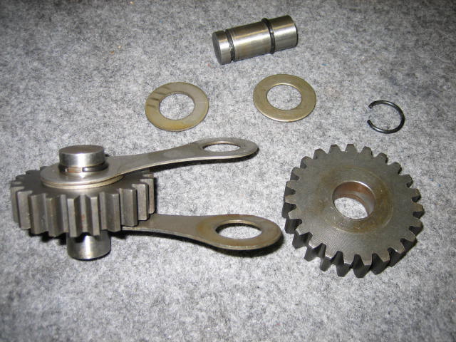

voima Kirjoitettu 2. Maaliskuuta, 2006 Kirjoittaja Kirjoitettu 2. Maaliskuuta, 2006 toinenIMG_0691.JPG_thumb

voima Kirjoitettu 2. Maaliskuuta, 2006 Kirjoittaja Kirjoitettu 2. Maaliskuuta, 2006 onko pete jackson rakenteeltaan samanlainen.
Jack Kirjoitettu 2. Maaliskuuta, 2006 Kirjoitettu 2. Maaliskuuta, 2006 Onkos noiden kestävyydessä eroja eri valmistajien kesken? Isoilta pojilta olen kuullut että kaikki eivät välttämättä kestä (pete jackson), esim usacarclubilla oli näistä juttua?
black Kirjoitettu 2. Maaliskuuta, 2006 Kirjoitettu 2. Maaliskuuta, 2006 pete jacksonin välirataspari ei muistaakseni ollut purettavissa,niinkuin sun tapauksessa näyttää olevan.välirattaiden akselit eivät taineet myöskään olla olla pyöriviä joten ne eivät ole tulleet ulos jakopäänkopasta. kaikki esineet voivat hajota,mutta voihan sitä kuolla yöllä omaan sänkyynsäkin.noudatin asennusohjeita ja siellä tuntuu vinkuvan. autoni kärsi kovasta jälkikäynnistä kansien epäkunnosta johtuen ja tällöinhän moottori pyörähtelee väkivaltaisesti edes takasin.uskosin että tässä tilanteessa "pete"oli kovilla mutta kyllä se senkin kesti.

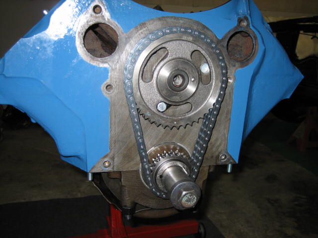

voima Kirjoitettu 2. Maaliskuuta, 2006 Kirjoittaja Kirjoitettu 2. Maaliskuuta, 2006 Pitää varmaan hommata laadukkaampi merkki,laitoin kylläkin tämmösen ei taida enää keritä muuta pääsiäiseksi.IMG_0693.JPG_thumb
Nupa Kirjoitettu 2. Maaliskuuta, 2006 Kirjoitettu 2. Maaliskuuta, 2006 Pitää varmaan hommata laadukkaampi merkki,laitoin kylläkin tämmösen ei taida enää keritä muuta pääsiäiseksi. Muista pitää tuosta päivämäärästä kiinni, päätit mitä päätit.
