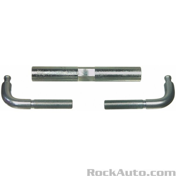

Marko Kirjoitettu 14. Marraskuuta, 2018 Kirjoitettu 14. Marraskuuta, 2018 Itse tilasin työkalun Rockautosta.

RaiRai Kirjoitettu 14. Marraskuuta, 2018 Kirjoittaja Kirjoitettu 14. Marraskuuta, 2018 Keravan AD-Autosett sementtitehtaankatu olen autojeni alustat säädättänyt. Kiitti vinkistä, täytyy tuoltakin kysäistä... Jossain vaiheessa RockAutosta tuota kalua koetin etsiä mutta en löytänyt, tai osannut etsiä oikein.
pasi jkl Kirjoitettu 14. Marraskuuta, 2018 Kirjoitettu 14. Marraskuuta, 2018 Jossain vaiheessa RockAutosta tuota kalua koetin etsiä mutta en löytänyt, tai osannut etsiä oikein. CHEVROLET > 1994 > CAMARO > 5.7L V8 > Suspension > Alignment Tool , MOOG T40247 Caster/Camber Tool, info: Allows camber and caster adjustments with weight on vehicle. €48.53. Tuota työkalua monesti katsonut, mutta en ymmärrä miten sillä säädetään ala-tukivartta? Joo ehkä nyt tajusin?
TransNAM Kirjoitettu 15. Marraskuuta, 2018 Kirjoitettu 15. Marraskuuta, 2018 Tuota työkalua monesti katsonut, mutta en ymmärrä miten sillä säädetään ala-tukivartta? Joo ehkä nyt tajusin? Ongelmana on se että kun alatukivarren pulttejä löysää säätöä varten työntää auton paino/jousi tukivartta ulospäin. Takaisin ei tahdo saada kun autoa nostamalla (paino pois renkailta) mikä ei taas ole hyvä säätämisen kannalta tai ainakin hidastaa säätöhommia. Työkalulla saa pidettyä tukivartta paikoillaan ja voi säätää hallitusti. Sille on valmiit paikat. Joku ruuvipuristin tms. vois ajaa saman asian mutta jättää helposti jälkiä maaliin.
