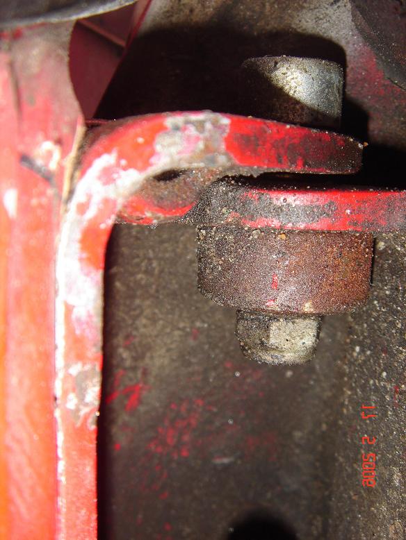

Cujo Posted March 2, 2006 Posted March 2, 2006 Olihan melkoinen kokemus. Alasarana oli kiinnitetty kieroutuneella mielikuvituksella eli pultteja mitenpäin sattuu (karmissa) ovessa ei onneksi ollut yhtään vaan sarana on hitsattu siihen. Korjaus meni uudestaan hitsaamalla reikiin isommat holkit jotka hioin tasalle joihin sitten porasin oikeille holkeille sopivat reijät. Yläsarana oli taas jokin niitattu systeemi joka täytyy vingulla hioo pois tai jtn vastaavaa, mutta siihen en nyt ehtinyt paneutumaan. Ennen irroitusta vedin teipit oveen ja karmiin joihin merkkasin kynällä silloiset paikat. Korjaus sarja maksoi n15e. Olut nyt jälkeen päin n.8e (mäyris)

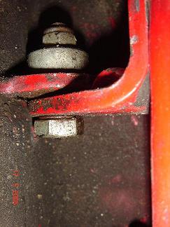

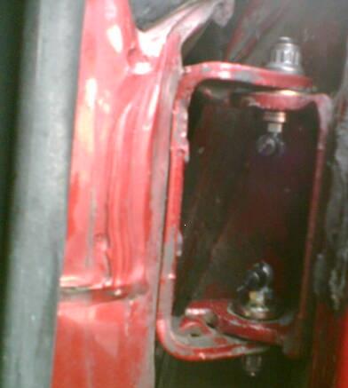

Cujo Posted May 17, 2006 Author Posted May 17, 2006 Ite tein tällälailla eli ne prossi holkit ovat tuolla "sisällä" ja jos joskus tulee tarve kiristää niin onnistuu kiristämällä vaan tuota pulttia. Eli kuvissa on yläsaranan yläosa ja yläsaranan alaosaSarana_yla.JPG_thumb
DC Posted May 17, 2006 Posted May 17, 2006 En ehkä ymmärtänyt mutta...mites se sivuttaisvälys poistuu kiristämisellä...?
Cujo Posted May 17, 2006 Author Posted May 17, 2006 siis sehän tulee noista holkeista jotka ovat väljät kun se ovi on pitkä ja painaa paljon. Ja holkit kun kiristää ja rasvaa niin ei pääse ne holkit liikaa väljistymään.
