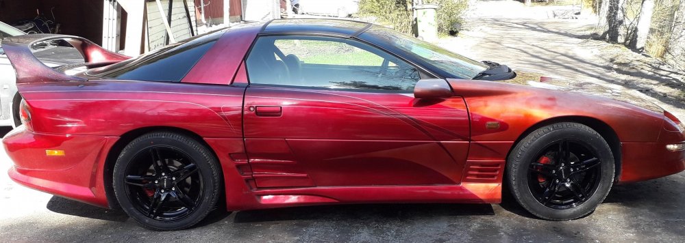

Henkka66 Kirjoitettu 9. Toukokuuta, 2020 Kirjoittaja Kirjoitettu 9. Toukokuuta, 2020 Autotek Vantaalta löytyi vanteet Camaroon (Monaco gp1 Gloss Black on malli).Kuvia koitan pistää tuonne jäsenten projekteihin Kiitokset siitä Autotekin Janne Heiskaselle.Koitetaan tähänkin saada kuva.
avogta-89 Kirjoitettu 9. Toukokuuta, 2020 Kirjoitettu 9. Toukokuuta, 2020 Autotek Vantaalta löytyi vanteet Camaroon (Monaco gp1 Gloss Black on malli).Kuvia koitan pistää tuonne jäsenten projekteihin Kiitokset siitä Autotekin Janne Heiskaselle.Koitetaan tähänkin saada kuva.
