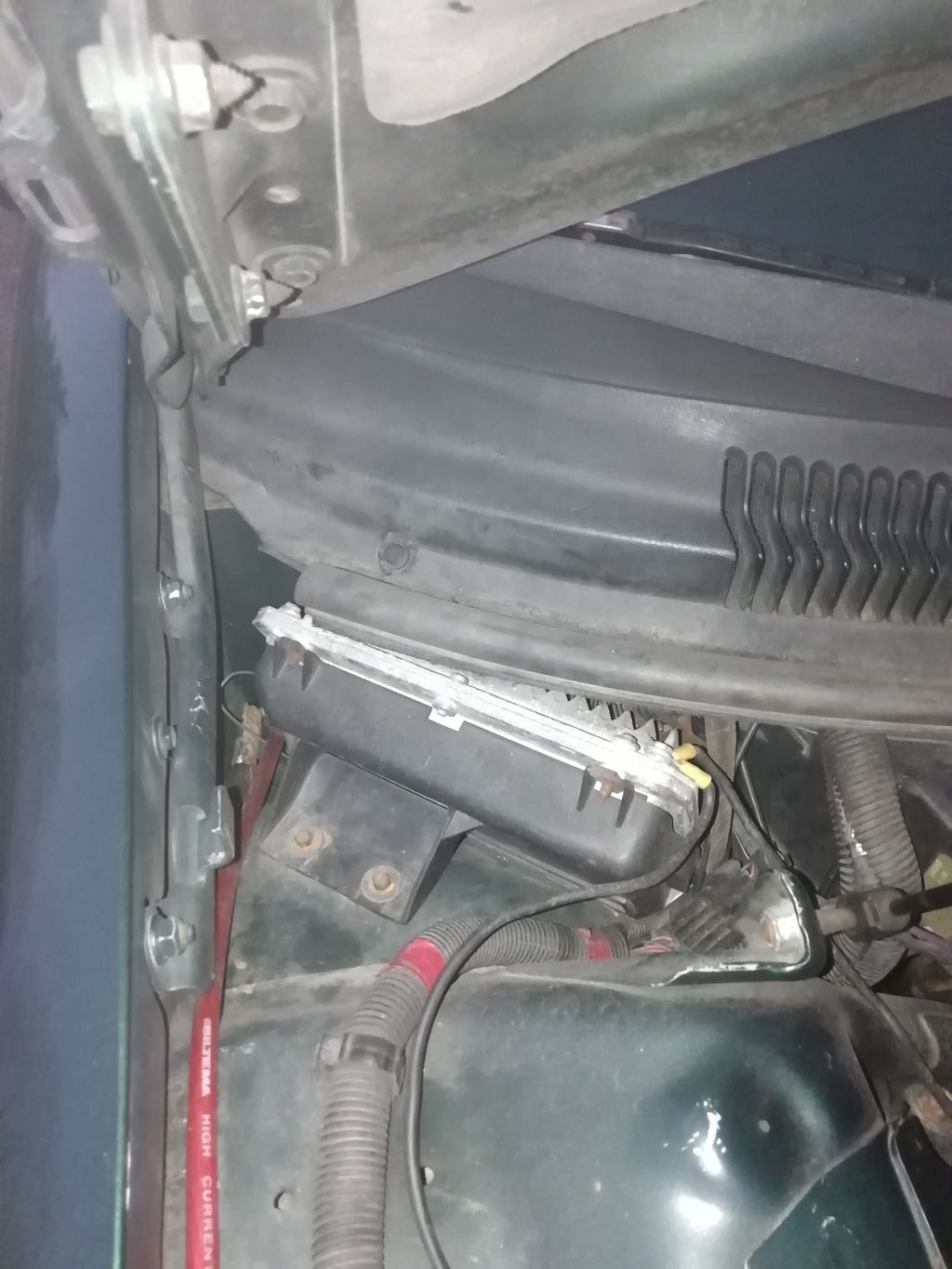

jksa Kirjoitettu 16. Huhtikuuta, 2019 Kirjoittaja Kirjoitettu 16. Huhtikuuta, 2019 Ei mee lukko päälle. En ollut varma pitäisikö niin en siitä kirjoittanut. On tää tulilintu sen verran uus tuttavuus että, vilkkaatko vähän missä se boxi on?
mikke Kirjoitettu 16. Huhtikuuta, 2019 Kirjoitettu 16. Huhtikuuta, 2019 konetilassa apumiehenpuolella ihan tuulilasin alakulman kohdalla/alla tai siinä se on kasi koneisessa mut eiköhän sähkönippu oo niinpaljo sama et siit löytyy
