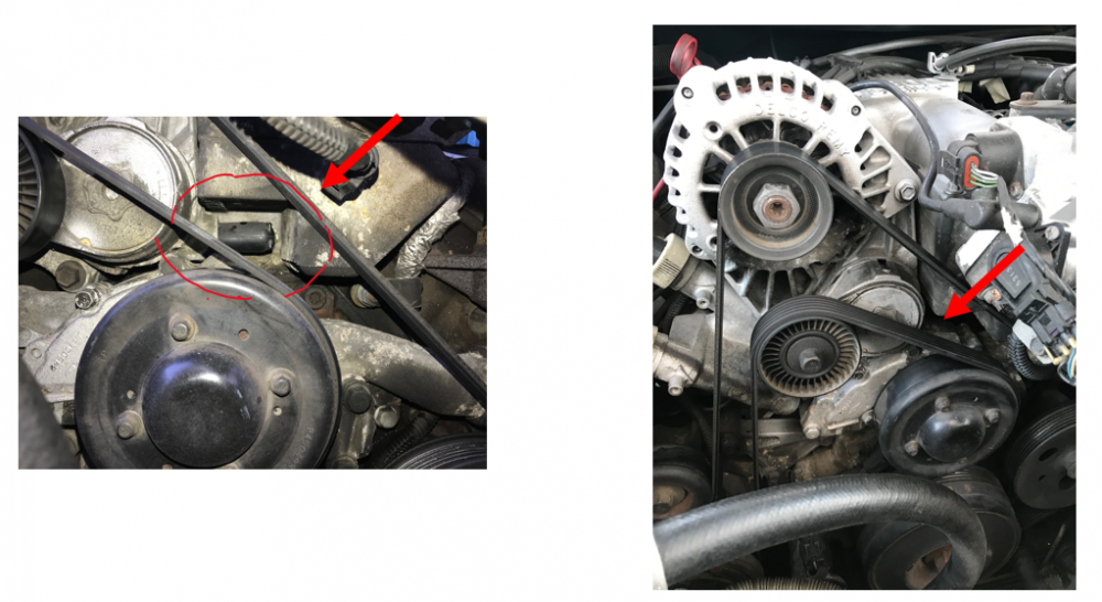

ozzyz69 Kirjoitettu 23. Huhtikuuta, 2019 Kirjoitettu 23. Huhtikuuta, 2019 Pontus heittää vedet pihalle heti kun syylärin täyttää. Näyttäisi tulevan kuvassa olevasta letkusta (nuoli osoittaa letkun paikan). Mikä letku tuo on? Pitääköhän purkaa koko auto kontista keulaan? Auto on 1996 3.8 V6.

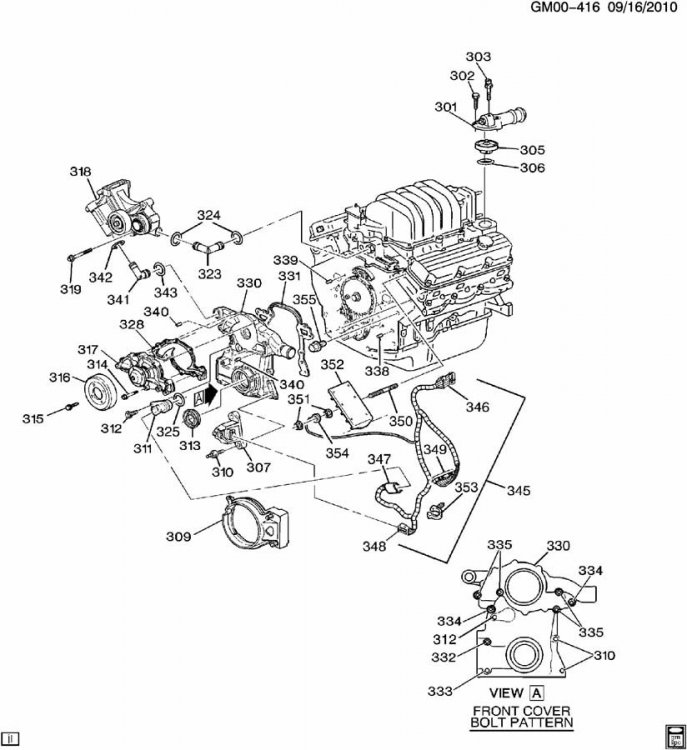

TransNAM Kirjoitettu 23. Huhtikuuta, 2019 Kirjoitettu 23. Huhtikuuta, 2019 Pikaisella kuukletuksella näyttäis olevan imusarjan ja termostaattikotelon tms. välinen pätkä. Kuvassa osa 341 vai onko 323. Aika helpollahan tuon kotelon näyttäisi saavan pois. Ei tarvi takavaloja irrottaa ensin... Jostain vaan uus tilalle. Edit: Näyttäis olevan o-renkaat tiivisteenä. Selviäiskö pelkillä uusilla tiivisteillä jos ei oo ite kulma halki.
ozzyz69 Kirjoitettu 23. Huhtikuuta, 2019 Kirjoittaja Kirjoitettu 23. Huhtikuuta, 2019 PAAALJON kiitosta... se on selkeesti tuo osa 323. Ei muuta kun hommiin.

ozzyz69 Kirjoitettu 24. Huhtikuuta, 2019 Kirjoittaja Kirjoitettu 24. Huhtikuuta, 2019 jepjep Ostin siis paketin, missä oli kaksi mutkaa. Muttta.... nonni. Tässä olikin erilainen systeemi... vain yksi muovimutka ja toinen oli 'valettuna' kiristinrullasysteemiin. Ja tietenkin alumiiniosa katkesi (ks. kuva). Käsi ylös heti, kenellä on nurkissa ylimääräinen alumiinihärpäke (missä kiristinrulla) niin haen huomenna Vai saisko tota kukaan noheva hitsaaja hitsattua sellaseks, että pitää vettäkin? Ei oo kiire. Perjantaina viimeinen päivä leimalle ponzo.pptx
mikke Kirjoitettu 24. Huhtikuuta, 2019 Kirjoitettu 24. Huhtikuuta, 2019 south west trade hämeenlinna niiltä vois löytyä purku osana jos ovat tolla koneella olevan auton tänne tuoneet sieltä kannattaa kysyy
TransNAM Kirjoitettu 24. Huhtikuuta, 2019 Kirjoitettu 24. Huhtikuuta, 2019 Voi olla vaikea hitsata kun ei toiselle puolelle pääse. Jos olis pakko korjata väliaikaisesti!!! niin etsisin sopivan putken sisäpuolelle ja jollain kunnon 2k liimalla kiinni. Hyvin putsattuun pintaan joku "kemiallinen metalli" tarttuu melko hyvin ja on tiivis. Holkin tarvii tueksi kun muuten jää liimattava pinta pieneksi.
Nupa Kirjoitettu 24. Huhtikuuta, 2019 Kirjoitettu 24. Huhtikuuta, 2019 Tuurilla joku kemiallinen metalli tmv. epoksi pitää sen nipussa jonkin aikaa?
ozzyz69 Kirjoitettu 26. Huhtikuuta, 2019 Kirjoittaja Kirjoitettu 26. Huhtikuuta, 2019 jebe Case solved. Uutta osaa (kiristinrullahärpäke) US-partsista ja romut takaisin. Käy ja kukkuu. thx
