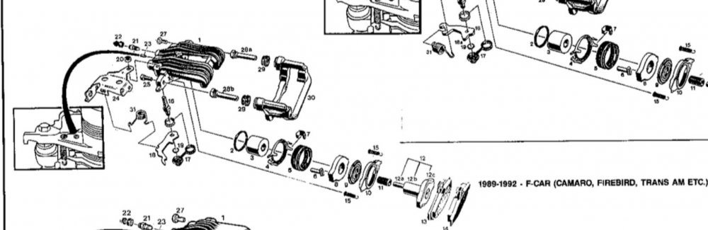

F350 Kirjoitettu 10. Toukokuuta, 2019 Kirjoitettu 10. Toukokuuta, 2019 Automaatti säätö on jumissa eli tässä kuvassa tuo prikka 8 jota tangonpätkä 6 painaa on jumissa tuon putken 12 päällä. Kokeile kolauttaa vasaralla satulaa ja jos se ei auta, niin sitten voi olla edessä tuon säädön purkaminen.

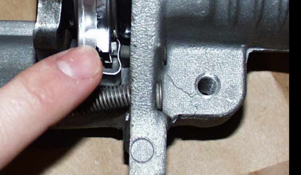

F350 Kirjoitettu 10. Toukokuuta, 2019 Kirjoitettu 10. Toukokuuta, 2019 Tai sitten voi tehtaan jäljiltä olla kuvan kuusiokoloruuvi liian " ylhäällä" kiertää hieman kerrallaan sitä sisään ja kokeilee alkaako toimimaan:
F350 Kirjoitettu 10. Toukokuuta, 2019 Kirjoitettu 10. Toukokuuta, 2019 Kuusiokoloruuvin toinen pää toimii vipupisteenä, kun käsijarrua vedetään ja tappi painaa tuota levyä ("prikkaa") toiselta laidalta:
