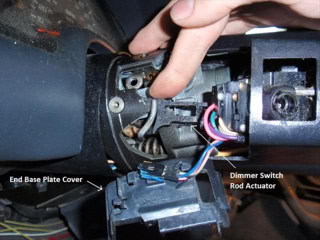

jatu Kirjoitettu 19. Kesäkuuta, 2019 Kirjoitettu 19. Kesäkuuta, 2019 Ostin eilen Pontiacin 1991:n Vanhaomistaja oli purkanut kaukovalot vilkkuviiksestä. En keksi miten nuo osat kuuluu tulla takaisin vai puuttuuko siitä jotakin? Sen mustan osan kuvassa saa kyllä siihen metallihenkarin ja vilkkuviiksen väliin, mutta ei se ole millään kiinni. https://aijaa.com/KBzq5t
Fenix Kirjoitettu 19. Kesäkuuta, 2019 Kirjoitettu 19. Kesäkuuta, 2019 Se osa tulee vaan siihen väliin ja peilevely pitää osat paikoillaan. En löytänyt kuvaa, mutta on simppeli. Jos pitkät ei toimi vieläkään, niin kääntele tangon toisessa päässä olevaa kytkintä.
jatu Kirjoitettu 19. Kesäkuuta, 2019 Kirjoittaja Kirjoitettu 19. Kesäkuuta, 2019 Kiitos vastasuksestasi, kuvat on tuon alla olevan linkin takana. https://aijaa.com/KBzq5t
