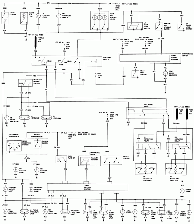

Onkos pakki valoille sulaketta olemassa? Auto oli sen 87 mallin ponu. Löysin sulake rasiasta 20 ampeerin takavalojen sulakkeen, mutta pakki valoihin se ei vaikuta, onko niille sulaketta, mietin mie.
Juttu on sellainen kun laitoin puskurin alapuolelle ekstra pakki valot että näkee paremmin pakitella pimeään talliin, varsinkin talvi aikaan. Laitoin lisäpakki valoille omat sulakkeet takalamppujen taakse,
ja virrat otin omilta pakkivaloilta, vihreä johto, maajohdon laitoin peltiin suoraan kiinni. Testasin tossa yks päivä että varmasti toimii ne sulakkeet, kun koittaa plussaa ja miinusta yhteen, että sulake napsahtaa sököks,
se systeemi kyllä toimii ok, mutta vain jos koitan johtoja yhteen sulakkeen vasemmalta puolelta, jos koitan sulakkeen oikealta puolelta johtoja yhteen, sieltä suunnasta mistä omatkin pakki valojen piuhat tulee omalle
pakki valo polttimolle,niin silloin ei sulake mene rikki kun testaa piuhoja yhteen. No, koitin sitten sillain kun otin johdon lisä pakkivaloilta poies, koitin niitä auton omia pakkivalo piuhoja yhteen, ilman lisä pakkivalojen johtoa,
vihreä ja musta, matkustajan puoli, niitä kahta piuhoja kun koitin yhteen niin ei mene auton oma sulake sököks, rupeaa vain pikkuhiljaa johdot lämpeneen, ja silloin pakki valo ei pala kun koittaa johtoja yhteen.
Kuskin puolella on muistaakseni kaksi vihreää ja yksi musta johto, tosi niihin piuhoin en oo sillain koittanu että meneekö auton oma sulake rikki tarvittaessa kun kerran matkustajan puolen vihreä ja musta johto jos osuu yhteen niin sulake ei mene.
Onneks niihin ei taida ehkä tulla virtaa muuta kuin silloin kuin virrat on päällä pakin kera. Mie kun en sähkö hommista tiedä kovin paljoo, niin ihmetyttää miksi auton oma sulake ei mene sököks, onko pakkivaloille sulaketta ollenkaan?
Pakkivaloille on yhteinen sulake vilkkujen kanssa "Turn, B/U" (back-up = peruutus). Pitäisi olla 20A.
Jos ei sulaketta saa poltettua on johdoissa, liittimissä tai katkaisijassa vikaa tai johto liian ohutta.
En kylläkään, f-bodyn sähköt yleensäkin ja auton ikä huomioiden, yrittäisi turhan takia poltella sulakkeita koska ovat aika (lue - liian) isoja ja katkaisijat, johdot yms. on mitä on eli voivat ottaa siipeensä.
Sitten jos vielä onnistuu polttamaan jonkun "fusible-link"-eistä (10cm johdonpätkä mikä toimii sulakkeena) on jo enemmän askaretta tiedossa.
Toki on hyvä tietää että sulake hoitaa tarvittaessa tehtävänsä mutta silti... Mieluummin vaikka pienentää sulakekokoa jos on varaa. Pakille ja vilkuille riittää hyvin 10-15A sulake.
Autossa ei ole erityisemmin ideaa kytkeä sulakkeita sarjaan. Ei ole sinänsä haittaakaan mutta ympäri autoa ripotelluissa sulakkeissa on etsiminen sitten kun joku paikka pimenee...
Eli siis jos johto on jo kertaalleen suojattu oikean kokoisella sulakkeella niin se yleensä riittää.
Ja jos alkuperäinen sulake/johdot/katkaisija ei riitä niin käytetään haaroitukseen relettä jolle sitten tulee oma sulake.

No nyt pelittää, kävin juuri testaamassa, löysin sen 20 ampeerin sulakkeenkin sun neuvon avulla, kyllä mie yks päivä nypin muutamia sulakkeita yks kerrallaan poies niin että ei mee sulakkeet sekasin ettei muista mikä oli missä, mutta kyllästyin jo
alkuunsa kun oli into niin matalalla aikaisemmin kun tuumailin että miks ei sulake tilttaa, meni siinä iltakin jo melkein pipariks konsanaan kun akkukin oli ehtiny tyhjentyä kun koko päivän melkein meni lamppujen ja piuhojen kanssa näprätessä,
ja vielä kun cd soitinkin oli ollut päällä tuntikausia, ja piti sekin vielä sitten huomata että auto ei jaksa startata kun melkein vatutus päällä sai autoon pompata ja aatella että nyt kyllä riittää tältä illalta  :(
sinä iltana ei sitten muuta kuin työntää auto talliin ja ottaa akku kotia yöks että sai sen ladattua. Mutta tosiaan, nyt toimii, vilkku/pakki valo sulake oli sen 20 ampeeria, laitoin siihen sen 15 ampeerin sulakkeen ja koitin pakki valojen piuhoja yhteen,
niin johan meni sulake niin että nasahti.
