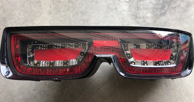

gmc63 Kirjoitettu 14. Heinäkuuta, 2019 Kirjoitettu 14. Heinäkuuta, 2019 Kertokaas viisaat mikä voi olla vikana kun takavalojen vilkkuledit palaa himmeämmin toisella puolella kuin toisella mutta kaikki ledit on ehjiä olisko piirilevy vai mikä syyllinen eix yleensä ne lakkaa toimimasta ei himmene?
Chevy Kirjoitettu 14. Heinäkuuta, 2019 Kirjoitettu 14. Heinäkuuta, 2019 voihan se olla maa vikakin ota koko valaisin irti ja kokeilet toiselle puolelle ja lyöt plugin kiinni

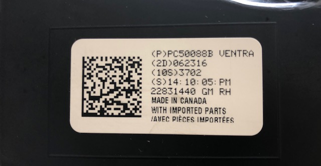

Chevy Kirjoitettu 15. Heinäkuuta, 2019 Kirjoitettu 15. Heinäkuuta, 2019 LH tailight #22831440 RH tailight #22831439

gmc63 Kirjoitettu 23. Heinäkuuta, 2019 Kirjoittaja Kirjoitettu 23. Heinäkuuta, 2019 Taisi löytyä vika älkää kysykö miten se vaikutti vaihdettiin rekisterikilven ledvalot normipolttimoihin niin takavilkku palautui normaalikirkkaaksi kilvenledivalot vilkkuivat käynistäessä ja ajossa välillä virta otettu takavilkulta

gmc63 Kirjoitettu 25. Heinäkuuta, 2019 Kirjoittaja Kirjoitettu 25. Heinäkuuta, 2019 Oli vaan hetken huuma taas sama vika voisiko se piirilevy olla sit tosiaan viallinen ja täytyy ostaa uusi vilkku?
TransNAM Kirjoitettu 25. Heinäkuuta, 2019 Kirjoitettu 25. Heinäkuuta, 2019 ...kilvenledivalot vilkkuivat käynistäessä ja ajossa välillä virta otettu takavilkulta Oisko siinä mitään syytä ongelmiin? Varsinkin jos takavalot sattuu olemaan väylän päässä ei niistä kannata haaroitella mitään.
gmc63 Kirjoitettu 26. Heinäkuuta, 2019 Kirjoittaja Kirjoitettu 26. Heinäkuuta, 2019 Oisko siinä mitään syytä ongelmiin? Varsinkin jos takavalot sattuu olemaan väylän päässä ei niistä kannata haaroitella mitään. Voi olla nyt toimii paremmin Mutta kuiteskin tulossa jenkeistä uusi takavalo pitäis olla oikea hinta kun tulee FedExillä niin about 800€ mulla kotona Hieman halvempaa kuin täältä ostettuna
TexFinn Kirjoitettu 3. Elokuuta, 2019 Kirjoitettu 3. Elokuuta, 2019 LH tailight #22831440 RH tailight #22831439 Kertokaas eurotietajat etta minkapuoleinen tuo lamppu on? Mun mielesta vaikuttaa aika vahvasti etta ei ole kuskinpuoleinen... Tainnut hemmo katella autoa edestapain kun on paatellyt LH/RH. https://www.camaro5.com/forums/showpost.php?p=7898949&postcount=126
