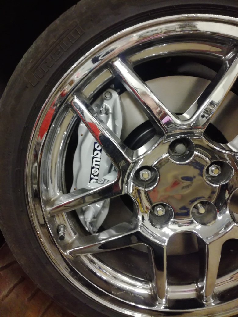

Laitoin 4-Gen Camaroon -94 mihin on vaihdettu 98-02 LS kynkät. Eteen Brembon Jarrusatulat 4-mäntäiset (Cadillac CTSV 2004-2007 5,7/6,0) ACDELCO 1722287 GM Original + ACDELCO 1722288 GM Original. Jarrulevyiksi Käy korkeutensa takia Camaron 2010-2015 SS V-8 Etu jarrulevyt 14"( 355mm), kun keskireiän sorvuuttaa 70,5mm (ks-koneistamo otti 50e)+ myös viistettä täytyy vähän sorvuuttaa.
Vanteiksi tarvitsee 18"offset+56mm. You tuben videolla neuvoivat vaihtamaan pidemmät pinnapultit napoihin sekä 5mm spacerit, mutta noilla minun vanteilla ei olisi tarvinnut kumpaakaan. Satulat + jarrupalat +tapit rock autosta 450e, ac delcon paketeissa GM-hologrammilla, siis UUDET. Jarrulevyt RAY580756 otin us partsilta 249e/2kpl -15% kerhoalennuksella, niin kuin Banjopultit satuloihin GDR992-03-31LV1(10x1x25 Pitkä)+ kupari tiivisteet 4kpl RAYG1247, jos tarttee pitkä pinna pultit niin Arp 100-7708 käy, ebay:stä otin Corveten keskittävät 5mm spacerit. Satulat KÄY SUORAAN noihin LS-kynkkiin. LS:n jarruletkut käy. Jos käyttää Corveten ZO6 levyä missä on keskireikä oikean kokoinen, joutuu laittamaan 4mm korotuksen kynkän ja satulan väliin mikä ei ole hyvä.
IMG_20190626_185339_resized_20190627_061716034.thumb.jpg.c3cf75959ca86a990e3a95bcb438f5aa.jpg

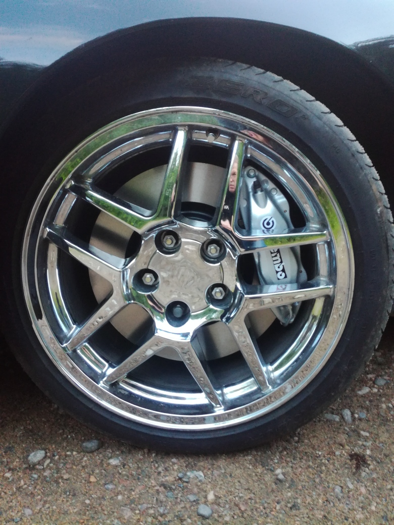

Lisää...Prkle yksi mutteri puuttuu, mutta on se siellä?
IMG_20190707_210125_resized_20190715_085133692.thumb.jpg.b1dd1e4b9c07fcd608fd0d92187856fb.jpg

Oli kyllä livenäkin aika miehekkään kokoiset jarrut, täytyy itsekkin päivittää joskus vastaavat. m/
Posted
Hyvän näköset ja jarruttavatkin kunnolla  m/
