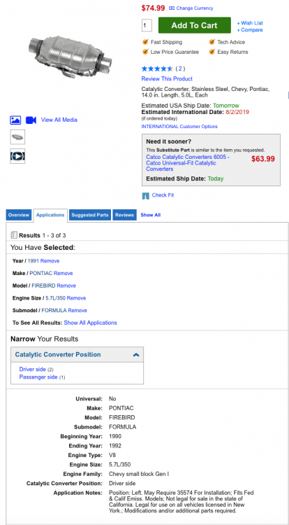

F-Body Kirjoitettu 3. Elokuuta, 2019 Kirjoittaja Kirjoitettu 3. Elokuuta, 2019 94015 5,7 tuplilla eli 2,25" putket 2kpl 94016 5L on yhdellä 2,5 putkella 94019 5,7 jos yhdellä katilla jolloin on 2,75 tai 3" putki 5L konetta ei tuplakateilla ole, siksi vain 1 malli. 94016 ei käy 5,7 koneeseen kun on väärän kokoinen putki. Näin mä nämä ymmärtäisin... Totta turiset, nuin tuon palapelin saa kasattua järjellisesti Löysin irto katalysaattoreista ainoastaan kolme merkkiä /vaihtoehtoa: Magnaflow 94015 https://www.magnaflow.com/products/94015-catalytic-converter-magnaflow-standard-grade-federal-epa-compliant-universal-catalytic-converter Catco 2905 https://www.catalyticconvertersonline.com/smtparts/auto/results/?engine=V8%7E5.7L%7E350%7E&make=0045&model=1135&product=2152&state=1&year=1991 Summitilta muutama vuosi sitten kerrottiin että "Catco is out of business", eli lopettanut toiminnansa / mennyt konkurssiin, mutta ilmeisesti jatkaa koska tarjoavat / myyvät tuotetta https://www.summitracing.com/int/parts/cto-2905/overview/ ( edullisemmin kuin tuo toinen saitti ). Walker 15032 https://www.summitracing.com/int/parts/wlk-15032/overview/year/1991/make/pontiac/model/firebird/submodel/formula Tämä Walker 15032 on kaikista edullisin $63.99 Onko Walkerin ko. katalysaattorista kenelläkään käyttökokemusta tai faktaa tietoa toimivuudesta, virtauksesta ja kestosta? Millaista kokemusta / palautetta bändi on saanut / kuullut Magnaflow:n ja Catco:n vastaavista? Onko näiden em. keraamisten katalysaattoreiden kanssa ollut ongelmia kestossa? Jotkut uudet luotettavat on kuitenkin ostettava, kun Easternit rämisee niin kuin joku romu.

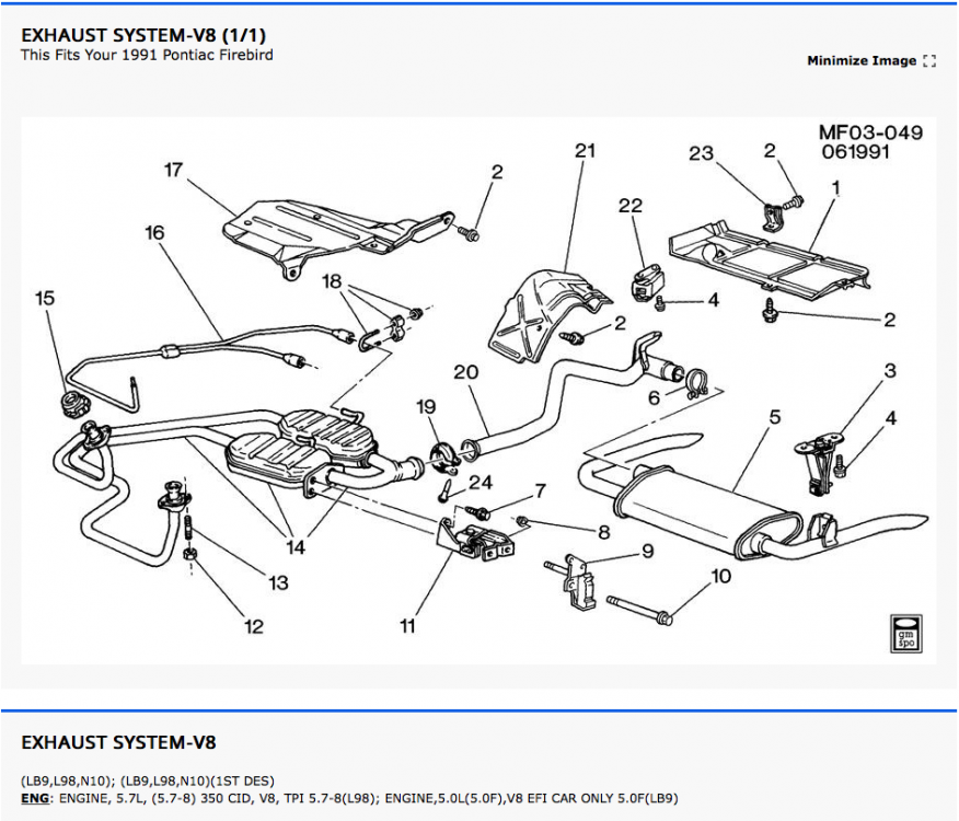

F-Body Kirjoitettu 3. Elokuuta, 2019 Kirjoittaja Kirjoitettu 3. Elokuuta, 2019 Jos haluaa hyvän, niin metallikennolla, ei keraamisella. Just de, metallikennolliset ovat kalliimpia ja kestävämpiä Keraamisia on paljon koska niiden hinta saadaan halvemmaksi. Mutta ongelma on se ettei OEM mallisia metallikennollisia katalysaattoreita ilmaputkella ole ilmeisesti saatavissa, en ole ainakaan mistään löytänyt Kuva profiilista, mitat voivat heitellä:
