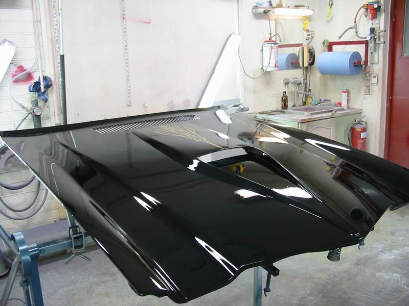

selli Kirjoitettu 1. Huhtikuuta, 2004 Kirjoittaja Kirjoitettu 1. Huhtikuuta, 2004 Laitan kuvan vielä tuosta konepellistä josta näkee hyvin tuon scoopin antaman tilan.(konepelti on muuten kuvassa noin tunti lakkauksen jälkeen)pienempi_pelti.jpg_thumb
