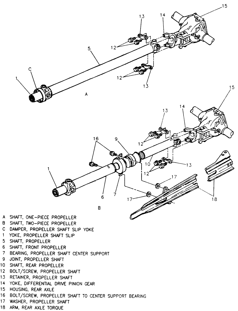

jksa Kirjoitettu 30. Heinäkuuta, 2019 Kirjoitettu 30. Heinäkuuta, 2019 Onko 4 gen linnuissa sama kardaani kaikissa? Oli rockautossa jotain spessu malleja, mutta perus on sama konekoosta välittämättä. Onko myös yksiosaisessa kardaanissa tukilaakeri?
Tommi Kirjoitettu 30. Heinäkuuta, 2019 Kirjoitettu 30. Heinäkuuta, 2019 SS camarossa yksiosainen alumiini kardaani ilman tukilaakeria. Niitäkin saattoi olla ainakin kahta eri versiota joissa jotain pientä eroa.
Marko Kirjoitettu 30. Heinäkuuta, 2019 Kirjoitettu 30. Heinäkuuta, 2019 SS camarossa yksiosainen alumiini kardaani ilman tukilaakeria. Niitäkin saattoi olla ainakin kahta eri versiota joissa jotain pientä eroa. Eikö 8 koneissa ole aina yksi osainen mutta 6:ssza voi olla kaksi osainen.
TransNAM Kirjoitettu 30. Heinäkuuta, 2019 Kirjoitettu 30. Heinäkuuta, 2019 Eikö 8 koneissa ole aina yksi osainen mutta 6:ssza voi olla kaksi osainen. Taitaa olla juuri noin. Kaseissa käy aina keskenään ja myös 3-4gen. Lisäksi taitaa olla eri kokoisella putkella + alumiinisena mutta kaikki 1-osaiset käyvät keskenään. Ei oo 1-osaisessa tukea eikä oikein voisi ollakaan kun mites se sitten liikkuu perän mukana...
jksa Kirjoitettu 31. Heinäkuuta, 2019 Kirjoittaja Kirjoitettu 31. Heinäkuuta, 2019 Mahtaako voida vaihtaa yks osaisen pätkittävän mallin tilalle? Pituus 6-8 koneisten välillä? Ainakin rockauto tarjoaa samaa kardaania 95 vuotisille koneen koosta välittämättä.
TransNAM Kirjoitettu 31. Heinäkuuta, 2019 Kirjoitettu 31. Heinäkuuta, 2019 Sikäli kun laatikko ja perä on sama ja laatikon pitäisi olla samalla paikalla en näe syytä miksei voisi...
Z-mo Kirjoitettu 31. Heinäkuuta, 2019 Kirjoitettu 31. Heinäkuuta, 2019 Ei ole mitään pätkittyjä malleja kardaanista, vuosimalleihin 82-02 sopii sama kardaani, oli mikä moottori tai vaihteisto tahansa.
TransNAM Kirjoitettu 31. Heinäkuuta, 2019 Kirjoitettu 31. Heinäkuuta, 2019 Ei ole mitään pätkittyjä malleja kardaanista, vuosimalleihin 82-02 sopii sama kardaani, oli mikä moottori tai vaihteisto tahansa. 4gen on 2-osaista kutosissa. Näkyy olevan erilainen torque-arm kun tukilaakeri siinä kiinni. Ilmeisesti tuon takia löytyy myös kahdenlaista armin puslaa laatikon päähän.
Z-mo Kirjoitettu 31. Heinäkuuta, 2019 Kirjoitettu 31. Heinäkuuta, 2019 Tässä sen huomaa kun ei oo ikinä leikkiny kutosten kanssa. No, tuollasen vaihto kunnon kardaaniin ei pitäis olla ongelma.

TransNAM Kirjoitettu 31. Heinäkuuta, 2019 Kirjoitettu 31. Heinäkuuta, 2019 Mun logiikalla f-bodyssa nimenomaan pitäis olla 2-osainen kardaani. Tai tasanopeusnivelet. Torque-arm tekee sen että takapään joustossa kardaani taipuu vain etummaisesta nivelestä eli nivelten keskinäinen kulma menee pieleen tai on oikea vain perän tietyssä asennossa.

jksa Kirjoitettu 1. Elokuuta, 2019 Kirjoittaja Kirjoitettu 1. Elokuuta, 2019 Minkäslainen se kasin torque arm sitten on? Täytyy varmaan sekin vaihtaa jos kiinteä pistää.
TransNAM Kirjoitettu 1. Elokuuta, 2019 Kirjoitettu 1. Elokuuta, 2019 Minkäslainen se kasin torque arm sitten on? Täytyy varmaan sekin vaihtaa jos kiinteä pistää. Onko sulla siis nyt 2-osainen? Kuvia kun kattoo niin ei välttämättä tarvi torque-armia vaihtaa. Maailmalla näkyy olevan porukka vaihtanut 1-osaiseen eikä ole mainittu armista mitään. Kuvissa näkyy olevan 2-osaisen armissa pokkaukset toisin päin (käännetty 180ast ympäri) jotta on saatu tasainen pinta tukilaakerille ja sen myötä erilainen laatikon päässä oleva pusla. 1-osaisen torque-arm on siis niinpäin että ontto "sisäpuoli" on kardaaniin päin = enemmän tilaa. En sitten tiedä jos jonkun reilusti paksumman (esim. 3" alumiinisen) vaihtaa tuleeko "vääräkätinen" armi liian lähelle...
