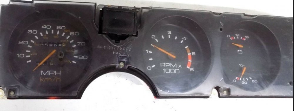

F350 Posted August 16, 2019 Posted August 16, 2019 Tuossa 80-luvun perus-firebirdin mittaristo. Mulla on omassa 350 formulassa 140 mph nopeusmittari ja 8k kiekkamittari.

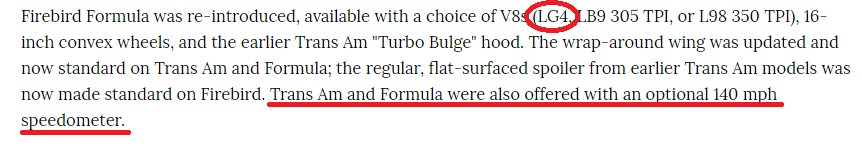

F350 Posted August 16, 2019 Posted August 16, 2019 Ihan mielenkiinnosta, laitatko linkin mistä tuo on leikattu?
Fenix Posted August 17, 2019 Posted August 17, 2019 Ihan mielenkiinnosta, laitatko linkin mistä tuo on leikattu? https://www.wikiwand.com/en/Pontiac_Firebird_(third_generation)
GTATL Posted August 17, 2019 Posted August 17, 2019 Ihan mielenkiinnosta, laitatko linkin mistä tuo on leikattu? No sama tekstihän lukee jo fenixin viestissä kopioin fenixin linkittämästä, niin kysehän on 1987 formulasta, 1988 120mph mittari tuli jo ilmeisesti vakiona. Formulahan tuli vakiona LG4/LO3 koneella ja 305/350TPI moottorit olivat optioita. Base taasen tuli vakiona kutosella ja optiona oli LG4/LO3. Mikää ei sitä muuta että firebirdin ns trimline meni- Base - Formula - Trans am - Trans am GTA ja vuonna 1989 päälle vielä Trans am GTA SE Totuus on että esim 1989 alkuvuodesta formulaan pystyi valitsemaan sellaiset optiot että se oli paperilla nopeampi painonsa+tuplakattien takia, mutta tehohyöty ei kestänyt kuin puoli vuotta koska sama N10 optio tarjottiin loppuvuoden GTA.han http://www.3rdgenformula.com/87/87_history.htm Edit. tarkennuksena vielä että tehokkainta moottoria ei saanut koskaan formulaan LC2 optio
