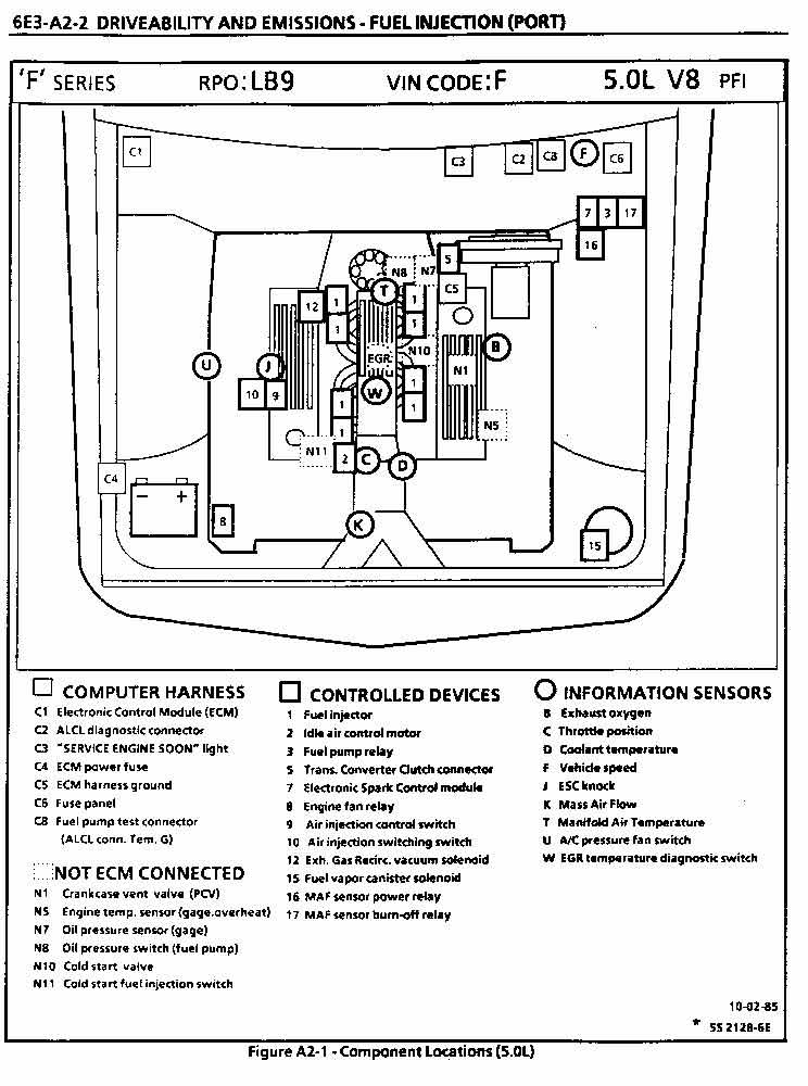

Ilku Kirjoitettu 15. Maaliskuuta, 2006 Kirjoitettu 15. Maaliskuuta, 2006 Tilasin uuden bensapumpun releen autooni. Alkuperäinen varaosanumero on 10094701. Kysymys kuuluu, että mikä noista kolmesta releestä nyt sitten on tuo bensapumpun rele siinä kuskin puolella tulipellissä? Alla kuva, jonka sain Hannulta. Kuvan mukaan bensapumpun rele olisi tuo keskimmäinen, mutta mulla lukee siinä keskimmäisessä releessä MAF POWER ja releen sarjanro on 10067925. Kyseisen releen molemmilla puolilla on taas samanlaiset releet joilla on sama sarjanro: 140xxxxx. Mikä mättää? 86-165v8tpi-1_.jpg_thumb
Ilku Kirjoitettu 15. Maaliskuuta, 2006 Kirjoittaja Kirjoitettu 15. Maaliskuuta, 2006 Näyttäisi tuossa kuvassa olevan taas aivan erilailla releet... Onko vm. -87 releet eripäin? Mulla nimittäin tuo oikeanpuoleisin rele on keskellä ja sekoittaa mun ajatukset! Mihinkähän tuon releen nyt sitten pitää heittää? Voisiko joku, jolla on -87 Firebird tarkistaa autostaan noiden releiden sijainnin. Olisin kiitollinen!

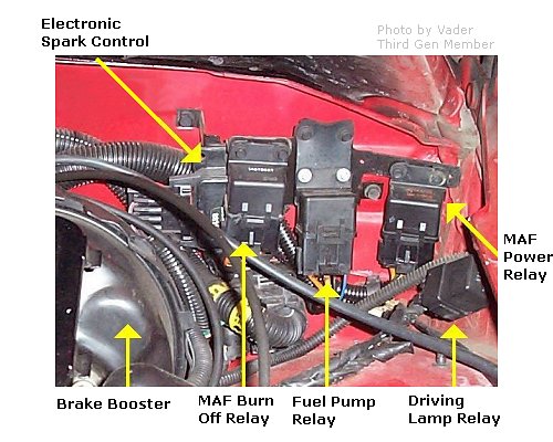

Xamaro Kirjoitettu 15. Maaliskuuta, 2006 Kirjoitettu 15. Maaliskuuta, 2006 Voi kai ne releet olla missä järjestyksessä vaan, varsinkin jos joku on niihin joskus koskenut. Mutta auttaisiko nämä johtojen värit yhtään (järjestys voi tuossa alla olla miten sattuu): MAF burnoff: tummansininen musta 2 x oranssi MAF power: punainen tummansininen musta valkoisella raidalla oranssi vaaleanruskea valkoisella raidalla Fuel pump: musta valkoisella raidalla oranssi tummanvihreä valkoisella raidalla harmaa tai vaaleanruskea valkoisella raidalla (+ mahdollisesti punainen testijohto) (Painless Wiringin asennusohjeesta luntattu) Tuosta näyttäis äkkiseltään, että pumpun rele on ainoa, johon tulee tummanvihreä valkoisella raidalla varustettu johto.
Ilku Kirjoitettu 16. Maaliskuuta, 2006 Kirjoittaja Kirjoitettu 16. Maaliskuuta, 2006 Aika jännä juttu, koska tiedän, että kukaan ei ole koskaan noihin releisiin sattunut... Tämähän auttoi älyttömästi. Kiitos tästä!
hannux Kirjoitettu 16. Maaliskuuta, 2006 Kirjoitettu 16. Maaliskuuta, 2006 Joo, kytkäreistä on hyötyä! http://92b4crs.tripod.com/86wiring/86wiringindex.html http://92b4crs.tripod.com/86wiring/dia-pics/22-2.jpg Nytkun vähän kaivoi, löytyi tietoa. Eihän se varmaa oo, miten ne releet on loppujenlopuksi sijoitettu.
