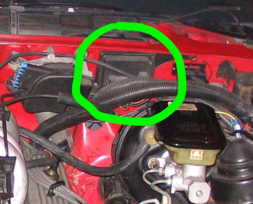

TransNAM Kirjoitettu 1. Syyskuuta, 2019 Kirjoitettu 1. Syyskuuta, 2019 Luukkuja ohjaa littana n. 12x12cm boxi missä päällä kaks liitintä ja lukee GUIDE. Löytyy jarrutehostajan vierestä rintapellistä. Kannattaa tarkistaa ettei ole johdoissa kovin paljoa virityksiä (suomivalo- tms. muutoksia) tai kokeilla eri boxilla. Kylmää juotosta boxissa veikkaisin tai palaneita releen kärkiä. Boxille tulee jatkuva jännite ja 2 ohjausta valokatkaisijalta (parkit, ajovalot) +maa. Sinänsä jos toinen luukku kerran toimii ok ei vika ole virransaannissa tai ohjauksissa. 3/4gen Ponuissa taitaa olla kaikissa sama palikka.

TransSami Kirjoitettu 2. Syyskuuta, 2019 Kirjoitettu 2. Syyskuuta, 2019 Uudet voi olla vähän suolaisen hintaisia, mutta Ebay. Firebird headlight control module. Yhdessä omassa on ollut ihan silminnähden selvä vika kun piirilevyllä oli palanut veto, oli ihan korjattavissa. Varmaan sinne purkin sisälle kannattaa kurkata ennen kuin laittaa uutta tulemaan. Nouseehan ne käsin ruuvatessa ihan normaalisti?
wipde Kirjoitettu 2. Syyskuuta, 2019 Kirjoittaja Kirjoitettu 2. Syyskuuta, 2019 Kyllä molemmat nousee käsin, kiitoksia pitää kurkata sinne boxin sisään.
smokeybandit Kirjoitettu 2. Syyskuuta, 2019 Kirjoitettu 2. Syyskuuta, 2019 Itselläkin on joskus ollut känkkäränkkää matkustajan puolen luukku lampus, sen boxin kun on sitten avattu, niin eka kerran yhdes juotoksessa oli lohkeama mikä sitten kolvilla korjattiin, sen jälkeen on yleensä toiminut mutta kerran pari vuodes se joskus silti temppuilee, pikkasen kun oon CRC spraytä suihkauttanut sinne niin sitten on taas toiminut. Noista luukku lamppujen moduuli boxeista sen verran, että 87-89 vai oliks se 82-89, on vissiin omanlaisensa, ja 90-92 tai käykö myös 2002 asti, on oma sarjanumero vai mikä lie, se ero, kun ainaski omasta mielestä ne näyttää samanlaisilta mutta kait kannattaa valkata sellainen moduuli boxi mikä on se vuosmalliin -90 ja siitä ylöspäin käypä. niin ainakin on passeli. Täälä varmaan joku viisaampi osaa kertoa että mikä ero noissa 87-89 ja 90-92 boxi moduuleilla on, vai onko mitään eroa, en tiedä varmaks. Uutenahan noi boxit on kalliita, jännä vaan kun 87-89 boxi on about 600 taalaa, 90-02 malleihin oleva boxi on about 300 taalaa, eli niinku puolet halvempi. https://www.hawksmotorsports.com/headlamp-firebird-new-gm-87-89-headlight-module/ https://www.hawksmotorsports.com/headlamp-firebird-new-gm-90-2002-headlight-module/ Noilla on myös käytettyjä hintaan 45 taalaa. https://www.hawksmotorsports.com/1990-2002-firebird-trans-am-headlight-lamp-module-used-oem/
