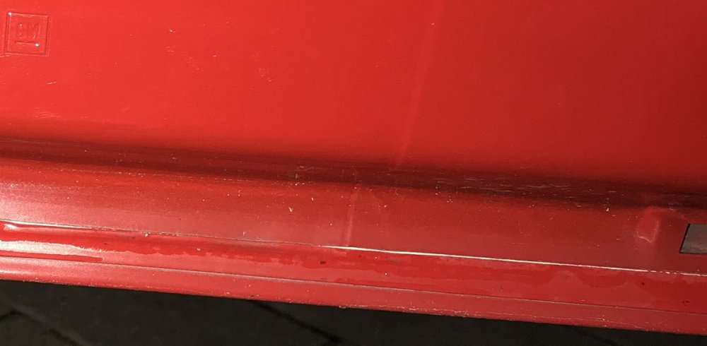

gmc63 Kirjoitettu 21. Lokakuuta, 2019 Kirjoitettu 21. Lokakuuta, 2019 Onko muilla ruostunut ovien alareunat sisäpuolelta siitä saumankohdalta? Mulla on jotain rupua molemmissa ovissa huomattiin kun hain auton ruostesuojauksesta
letkume Kirjoitettu 21. Lokakuuta, 2019 Kirjoitettu 21. Lokakuuta, 2019 Onko muilla ruostunut ovien alareunat sisäpuolelta siitä saumankohdalta? Mulla on jotain rupua molemmissa ovissa huomattiin kun hain auton ruostesuojauksesta Ettei olis mäskit pursunnu vaan ulos?
gmc63 Kirjoitettu 21. Lokakuuta, 2019 Kirjoittaja Kirjoitettu 21. Lokakuuta, 2019 Ettei olis mäskit pursunnu vaan ulos? Ei oo sielt tuli vettä on samanlaiset rapeatjäljet kuin buickissa oli ja ponussa on
letkume Kirjoitettu 21. Lokakuuta, 2019 Kirjoitettu 21. Lokakuuta, 2019 Ei oo sielt tuli vettä on samanlaiset rapeatjäljet kuin buickissa oli ja ponussa on Hyvin on sit ruosteet suojattu (oisko tulva-auto)
gmc63 Kirjoitettu 21. Lokakuuta, 2019 Kirjoittaja Kirjoitettu 21. Lokakuuta, 2019 Hyvin on sit ruosteet suojattu (oisko tulva-auto) Jos Suomessa on tulvia ?Länsiiauton tiloissa on tilattu ja tuotu Suomeen uutena ja ostettu maahantuojalta uutena ;D :) On Juhanin vanha auto ja juttelin ekan ostajan kanssa ollut vuodesta 12 ympärivuotisessa käytössä
RaiRai Kirjoitettu 22. Lokakuuta, 2019 Kirjoitettu 22. Lokakuuta, 2019 En halua sen kummemmin mainostella miten 4G:n ovet ruostuu. Gmc tietää itsekin... Mutta voishan tuosta kuvan kattoa että miten paha se tilanne on? Jos se ruostuu sieltä sauman alta niin eihän sitä voi kuin yrittää hidastaa esim. ohkaisella kotelosuoja-aineella öljyämällä oven sisältä ja siitä saumasta, tai jos se 5 G:n rakenne (josta en tarkemmin tiedä) antaa periksi niin joku ottaa oven pöydälle ja avaa ne saumat ja duunaa sitten puhallukset ja maalaukset. 3G:stä hiekkapuhallutin sen alareunan ja maalasin vastaavan ongelman; kesti se jonkun aikaa hyvänä mutta toki rupes sitten kukkimaan uudestaan, myös ulkopuolelta.
Fenix Kirjoitettu 22. Lokakuuta, 2019 Kirjoitettu 22. Lokakuuta, 2019 Pellavaöljyä tai vahamaisia aineita ei sitten ruosteen päälle. Jotakin tämmöstä: https://www.motonet.fi/fi/tuote/607000/Dinitrol-ML-Kotelosuoja-500-ml https://www.puuilo.fi/Wurth-Kotelosuoja-aine-1L
gmc63 Kirjoitettu 23. Lokakuuta, 2019 Kirjoittaja Kirjoitettu 23. Lokakuuta, 2019 En halua sen kummemmin mainostella miten 4G:n ovet ruostuu. Gmc tietää itsekin... Mutta voishan tuosta kuvan kattoa että miten paha se tilanne on? Jos se ruostuu sieltä sauman alta niin eihän sitä voi kuin yrittää hidastaa esim. ohkaisella kotelosuoja-aineella öljyämällä oven sisältä ja siitä saumasta, tai jos se 5 G:n rakenne (josta en tarkemmin tiedä) antaa periksi niin joku ottaa oven pöydälle ja avaa ne saumat ja duunaa sitten puhallukset ja maalaukset. 3G:stä hiekkapuhallutin sen alareunan ja maalasin vastaavan ongelman; kesti se jonkun aikaa hyvänä mutta toki rupes sitten kukkimaan uudestaan, myös ulkopuolelta. ei se vielä pahatilanne ole mutta just sieltä sauman alta tuntui olevan?
gmc63 Kirjoitettu 23. Lokakuuta, 2019 Kirjoittaja Kirjoitettu 23. Lokakuuta, 2019 Pellavaöljyä tai vahamaisia aineita ei sitten ruosteen päälle. Jotakin tämmöstä: https://www.motonet.fi/fi/tuote/607000/Dinitrol-ML-Kotelosuoja-500-ml https://www.puuilo.fi/Wurth-Kotelosuoja-aine-1L Tuota pitää käydä ostamassa puuilosta kiits tiedosta
letkume Kirjoitettu 23. Lokakuuta, 2019 Kirjoitettu 23. Lokakuuta, 2019 Tuota pitää käydä ostamassa puuilosta kiits tiedosta Se on sitten paineilmaruiskuun.. Motonetin kama on painepullossa.
gmc63 Kirjoitettu 23. Lokakuuta, 2019 Kirjoittaja Kirjoitettu 23. Lokakuuta, 2019 Se on sitten paineilmaruiskuun.. Motonetin kama on painepullossa. Eli motonet käy tie kiitos
Chevy Kirjoitettu 23. Lokakuuta, 2019 Kirjoitettu 23. Lokakuuta, 2019 Onko muilla ruostunut ovien alareunat sisäpuolelta siitä saumankohdalta? Mulla on jotain rupua molemmissa ovissa huomattiin kun hain auton ruostesuojauksesta mistä kohtaa ?
gmc63 Kirjoitettu 24. Lokakuuta, 2019 Kirjoittaja Kirjoitettu 24. Lokakuuta, 2019 mistä kohtaa ? Juu tuosta ja parista muusta kohtaa. Oli se massannut ne alareunatkin.
Chevy Kirjoitettu 24. Lokakuuta, 2019 Kirjoitettu 24. Lokakuuta, 2019 millä brennarilla sä mukamas erotat siitä tummanruskeasta väristä mitään ruosteita tuo keltainen alue on sitä muovitiivisteainetta joita ne tehtaal pursottaa ja vihreän kohdalla tuon alla menee pellin reuna
gmc63 Kirjoitettu 24. Lokakuuta, 2019 Kirjoittaja Kirjoitettu 24. Lokakuuta, 2019 millä brennarilla sä mukamas erotat siitä tummanruskeasta väristä mitään ruosteita tuo keltainen alue on sitä muovitiivisteainetta joita ne tehtaal pursottaa ja vihreän kohdalla tuon alla menee pellin reuna No käsin kokeilemalla on sellaista ihme rupea
