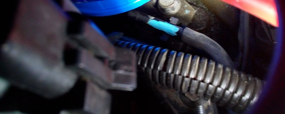

smokeybandit Kirjoitettu 22. Marraskuuta, 2019 Kirjoittaja Kirjoitettu 22. Marraskuuta, 2019 Mikäs tuo liitin on mikä näkyy tuossa pultin vieressä mistä voi pulttia löysätä ja kääntää jakajaa, siinä on tuollainen liitin mihin tulee kaksi alipaine letkua, tosin kuvassa näkyy vain yksi, toinen on sen alapuolella. Tuohon näkyis tulevan toi letku kait egr venttiililtä, mutta tuon liittimen kohdilla, missä näkyy vähän sinistä tussi kynä väriä, kuuluuko siinä olla kans letku toisessa päässä? Oon monesti ihmetellyt että onko siinä joskus ollut letku mikä on vuosien varrella irronnut ja hävinnyt.

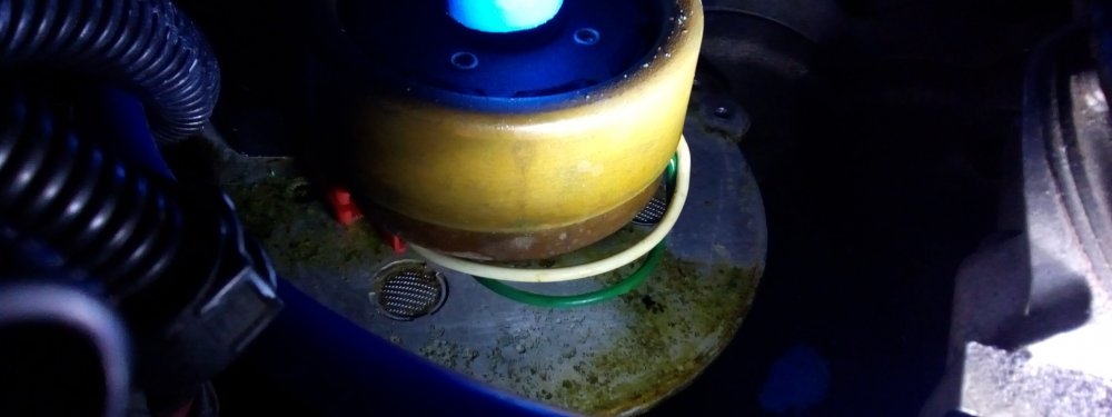

smokeybandit Kirjoitettu 22. Marraskuuta, 2019 Kirjoittaja Kirjoitettu 22. Marraskuuta, 2019 Tuossa on kuva, jos nyt jotenkin näkyy, noi sihti reiät mistä kait pääsee kuumaa ilmaa pois jotta sytkä moduuli ei ennen aikojaan kärähdä. Suihkuttelin vähän break kliinerii pensseliin ja sillä varovasti vähän putsailin likaa poies. Jos nyt vähän auttas mutta menee kait tulevaisuudessa koko virranjakaja vaihtoon, tai pitäis entisöidä jollain korjaus sarjalla, kun lueskelin netistä että virranjakajassa on myös joku pusla vai tiiviste vai mikä lie, ja jos se on huono niin pitemmän päälle se ei ole sytkä moduulille hyväksi. Vielä kun se jakajan ratas joskus vähän pitää kylmänä ääntä vähän niinkuin amppari pesä, niin voisi olla ehkä helpompi vaihtaa koko jakaja, siinähän ois kaikki sitten uutta, ois uusi pick up coil kait, ja jakajan ratas sun muuta.

Fenix Kirjoitettu 22. Marraskuuta, 2019 Kirjoitettu 22. Marraskuuta, 2019 Epäselvä kuva, mutta varmaan egr liitin kyseessä. Siihen tulee 2 ohutta kova muovista letkua, jotka katkeaa herkästi taivuteltaessa. Sikäli kun muistan, niin naaras-osassa olisi paikka myös kolmannelle letkulle, mutta se on sokea / tulpattu. Ihmettelin joskus samaa. Jos tarvii ostaa pyörijä, moduli, pickup coil jakansi, niin taitaa tulla saman hintaiseksi ostaa halppis jakaja. Kannattaa ainakin vertailla hintoja. Jos on kovin vanha ja ruosteinen magneettitähtipyörä, voi olla fiksuinta uusia koko jakaja. Joku laakeri siellä taitaa olla jakajan rungossa. Muut osat ympäriltä kuluu ennen sitä. Oli eräs jakaja mikä ei toiminut kunnolla pitkään uusilla osillakaan, vaikka ruostetta hioi pois. Se rungon ritilä taitaa olla ilman vaihtoa varten. Ehkä sen tarkoitus on poistaa kosteutta? Mutta huono jäähdytykseen.
F350 Kirjoitettu 22. Marraskuuta, 2019 Kirjoitettu 22. Marraskuuta, 2019 EGR:n solenoidilla on yks tyhjä pää, no hätä. Heittää uuden jakajan sinne paikalleen, maksaa sen reilun satasen ja tarkistaa pickup coilin liittimen, et on ok. Kustannustehokkain ja toimivin homma. Toki voi ostaa viimeisen päälle jakajan kerralla, niin ei sitten tarvii ihmetellä myöhemmin, ja on ennakko käyrätkin kohdillaan heti kerralla, sekä kipinän teho myös: https://performancedistributors.com/product/gm-computer-controlled-distributors/ Ja tätä minä suosittelen.
TransNAM Kirjoitettu 22. Marraskuuta, 2019 Kirjoitettu 22. Marraskuuta, 2019 Jos tarvii ostaa pyörijä, moduli, pickup coil jakansi, niin taitaa tulla saman hintaiseksi ostaa halppis jakaja. Halppisjakajan mukana saa vaan myös halppis-sisuskalut... Varsinkin sytkämoduuleissa kannattaa halppikset jättää kaupan ongelmajätteeksi. Tästä on ollut jossain topicissa enempikin puhetta kuvien kanssa. Moduulin vaihdossa pitää jakajan rungon pinta putsata hyvin vaikka santapaperilla ja muistaa laittaa lämmönsiirtotahnaa (esim. piitahna) väliin. Joku laakeri siellä taitaa olla jakajan rungossa. Muut osat ympäriltä kuluu ennen sitä. Akselin molemmissa päissä on messinki/pronssi/tms. puslat. Kuluu kyllä vanhimmiten. Varsinaisia laakereita ei ole. Varsinkin kulunut yläpusla aiheuttaa ennakon seilaamista ja pahimmillaan pyörijän osumisen kanteen tai sakarakehän osumisen pickuppiin kun akseli pääsee tarpeeksi "vispaamaan". Myös päittäisvälys voi vaikuttaa toimintaan jos on reilusti. Pieni välys pitää olla jotta öljy pääsee hammasrattaan välistä akselille. Helppo todeta puslan välys kun ottaa pyörijästä kiinni ja heiluttaa sivuttain.
Fenix Kirjoitettu 22. Marraskuuta, 2019 Kirjoitettu 22. Marraskuuta, 2019 Se halppis Us-partsin Xtray on parempi kuin ruosteinen 30v. vanha. Yleensä ne taaitaa sekoilla pahimmillaan yli 6000rpm. Ei siis pelkoa vakiossa. Jos jakajan laakerit kuluu ennen kuin se ruostuu, niin varmaan saavutus sekin.
