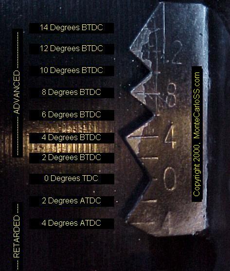

smokeybandit Kirjoitettu 2. Joulukuuta, 2019 Kirjoitettu 2. Joulukuuta, 2019 Mitenkäs mie katson tuon sytytys ennakon tuosta moottorista, osotanko mie ajotus lampulla sinne rissa pyörään että näyttääkö se kuutta astetta, vai pitääkö se rissa pyörässä oleva viiru ensin laittaa kohdilleen sen sahalaita markkerin kanssa, ja mihkä kohtaan sitä? Oon netistä koittanut lueskella että miten se oikeen on, onko se kuusi astetta silloin kun se sahalaita markkerin toisen kohdalla on, matkustajan puoleen katsottuna? Eli eikös siinä sahalaidassa ole niinkuin kolme monttua/neljä terävää kohtaa, niin toisen montun kohdillako se kuusi astetta on,vasemmalta katsottuna siis? Onks se niin että vasempaan päin sahalaitaan katsottuna on miinusta, ja oikeelle päin katsottuna plussaa, nolla on kait se isoin monttu siinä sahalaita pelti palassa? Niin, ja onko se 6 astetta BTDC niinkuin sitten plussaa vai miinusta, etten mie jos säätämään sitä joudun, niin laita 6 astetta plussaan jos se miinusta pitää olla Ajattelin jos jonkun ajoitus lampun hankkis ja tarkistais että onko se sen kuusi astetta, ja sitten vois testata miten 8 asteella pelittää. Katselin korjaus oppaastakin tietoa, siinä sanottiin että täytyy yhdistää piuhalla siitä pistokkeesta mistä vika koodit luetaan, joku kohta, mutta mitä juutuubista oon katsellut klippejä, niin ei ne siitä puhu mitään? Sen mie tiiän että se sytytys ennakon piuha täytyy irrottaa tarkistuksen ajaks, muutenhan se näyttää varmaan 12 astetta vai mitä lie.
Fenix Kirjoitettu 2. Joulukuuta, 2019 Kirjoitettu 2. Joulukuuta, 2019 6 astetta btdc on alkuperäinen ennakko. Säätäessä tulisi damperin viirun olla tuossa 6-8 paikkeilla vakiomoottorissa "välähdyksen" aikana. En ole obd-portin pinnejä yhdistellyt. Moottori käyntiin vaikka est valmiiksi irrotettuna. Jos ennakkoa pitää muuttaa, löysää jakajan jalan lukitusta. Pyöritä jakajaa kunnes oikea ennakko on kohdalla. Kiristä lukitus ja tarkista ettei ennakko muuttunut. Sammuta moottori ja kytke est kiinni. Ota toinen akun napa hetkeksi irti, niin est-vikakoodi nollaantuu
smokeybandit Kirjoitettu 2. Joulukuuta, 2019 Kirjoittaja Kirjoitettu 2. Joulukuuta, 2019 6 astetta btdc on alkuperäinen ennakko. Säätäessä tulisi damperin viirun olla tuossa 6-8 paikkeilla vakiomoottorissa "välähdyksen" aikana. En ole obd-portin pinnejä yhdistellyt. Moottori käyntiin vaikka est valmiiksi irrotettuna. Jos ennakkoa pitää muuttaa, löysää jakajan jalan lukitusta. Pyöritä jakajaa kunnes oikea ennakko on kohdalla. Kiristä lukitus ja tarkista ettei ennakko muuttunut. Sammuta moottori ja kytke est kiinni. Ota toinen akun napa hetkeksi irti, niin est-vikakoodi nollaantuu Täytyykös ennen koneen käynnistystä olla se viiru dampperissa linjassaan sillain että sen on tos kuuden ja kahdeksan asteen kohdilla, vai laitanks mie koneen vaan käyntiin ja sit katon että mitä se näyttää? Ja jos se viiru dampperissa, koneen käydessä on tos sahalaita markkerissa tos 6 ja 8 kohdilla, silloin kun valo välähtää ajotus lampulla, niin sit se on ok?
Fenix Kirjoitettu 2. Joulukuuta, 2019 Kirjoitettu 2. Joulukuuta, 2019 Ei tarvii moottoria pyörittää etukäteen. Moottori tulille ja ajoituslamppu 1 sylinterin johtoon kytkettynä, eli edestä katsottuna ensimmäinen oikealla. Ja jos se viiru dampperissa, koneen käydessä on tos sahalaita markkerissa tos 6 ja 8 kohdilla, silloin kun valo välähtää ajotus lampulla, niin sit se on ok? Kyllä.
smokeybandit Kirjoitettu 2. Joulukuuta, 2019 Kirjoittaja Kirjoitettu 2. Joulukuuta, 2019 Ei tarvii moottoria pyörittää etukäteen. Moottori tulille ja ajoituslamppu 1 sylinterin johtoon kytkettynä, eli edestä katsottuna ensimmäinen oikealla. Kyllä. Ok. No nyt oon vähän selvemmillä vesillä. Kiitos. Täytyypä jostain puljusta nyt löytää ajoitus lamppu niin voi sitten tarkistaa että mitä se sytytys ennakko on.
smokeybandit Kirjoitettu 7. Joulukuuta, 2019 Kirjoittaja Kirjoitettu 7. Joulukuuta, 2019 On se ennakko sen about 6 astetta, jos nyt ihan millin tarkkaan tiiraa, niin 5 ja puoli. Tyhmä kun monesti oon, niin tietysti unohdin ensin irroittaa sen sytkä ennakkon piuhan, niin ihmettelin että missä ihmeessä se viiva oikeen on, laitoin kirkkaalla tussi kynällä vielä viivankin siihen uraan mikä on dampperissa, niin silti en meinannut nähdä että missä se viiva on, piuha kiinni se oli varmaan viisi senttiä koko asteikon yläpuolla, hokasin sitten kun vähän tuumailin että ei hitsi, enpä muistannut irroittaa sytkä ennakon piuhaa Milläs sytkä ennakolla täällä porukat ajelette, mietin jos 8 astetta koittas, vai antasko sen olla sen 6 astetta?
