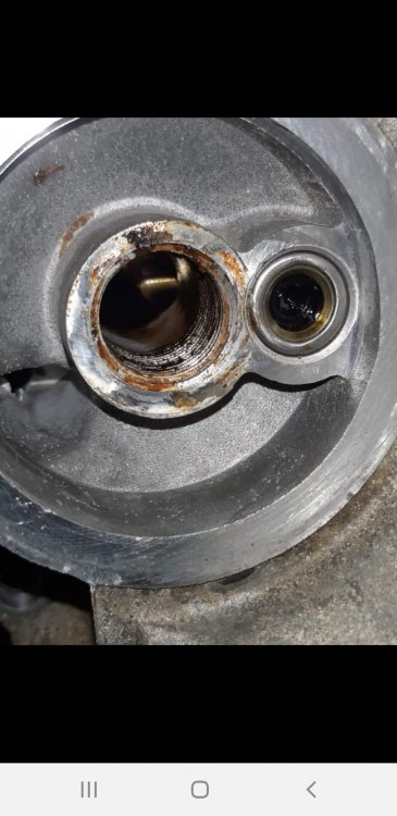

Ana Kirjoitettu 3. Joulukuuta, 2019 Kirjoitettu 3. Joulukuuta, 2019 Vaihdoin lm7 truck öljypohjan matalampaan Cadillacin (gm12605816) pohjaan. Alkuperäisessä pohjassa on suodattimen kiinnityskohdan vieressä takaiskuventtiili öljykanavassa, Cadillacin öljypohjassa ei ole?? Eli tuleeko tähän sellainen suodatin jossa venttiili sisään rakennettu vai tarvitseeko ollenkaan? 2002vm autosta moottori joten ei taida olla dod-systeemiä. [/img]

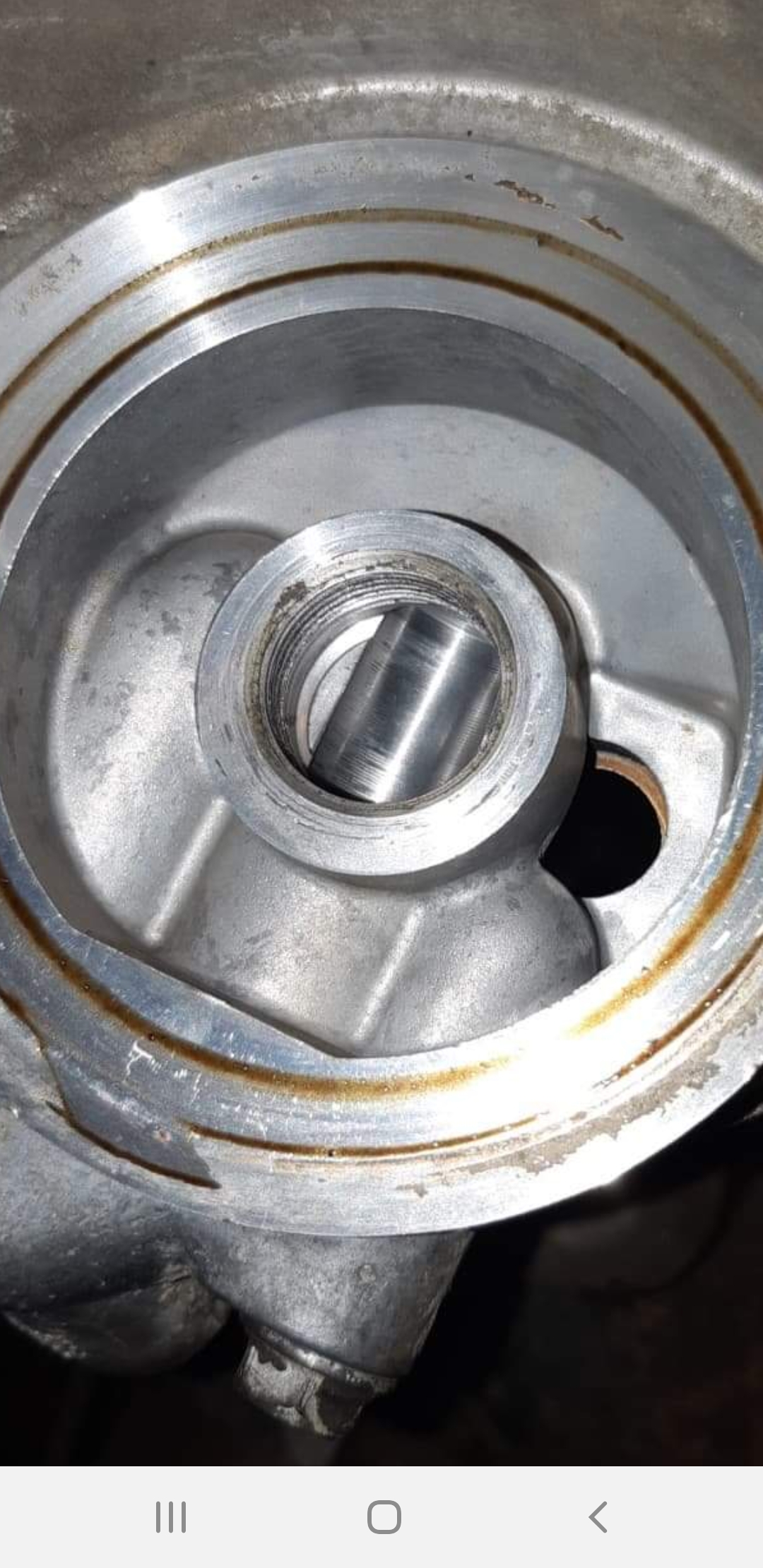

Ana Kirjoitettu 3. Joulukuuta, 2019 Kirjoittaja Kirjoitettu 3. Joulukuuta, 2019 Tässä kuva vanhasta öljypohjasta
vwg4 Kirjoitettu 3. Joulukuuta, 2019 Kirjoitettu 3. Joulukuuta, 2019 Eikö se oo helpoin ku käyttää sen catinlakin suodatinta?
Ana Kirjoitettu 3. Joulukuuta, 2019 Kirjoittaja Kirjoitettu 3. Joulukuuta, 2019 Niin oli tarkoitus. Unohdin mainita että tästä öljypohjasta oli poistettu kaikki jotka ruuvaamalla saa irti. Eli kaiken on saanut haalia ja asentaa. Siksi mietin tuota takaiskuventtiiliä kun en tiedä pitäisikö tässä olla sellainen.
WertyLimit Kirjoitettu 15. Tammikuuta, 2020 Kirjoitettu 15. Tammikuuta, 2020 Mielestäni tarvitset tulpan sen takaiskuventtiilin tilalle, ettei jopa päästä suodattamatonta ölyä kiertoon ilman tulppausta, tai takaiskuvemttiiliä. Itse käytän https://www.saccitycorvette.com/BilletBypassPlug.html
