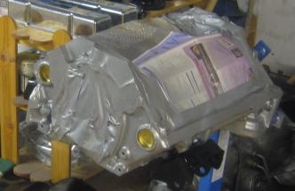

Guest pile Kirjoitettu 2. Huhtikuuta, 2006 Kirjoitettu 2. Huhtikuuta, 2006 mulla gta:ssa on cranen kultaiset vakiokoppien alla tosin kone ei vielä ole ollut tulilla mutta kun sitä siinä on tyhjänä pyöritelty niin ei tuntuisi harraavan mihinkään.
