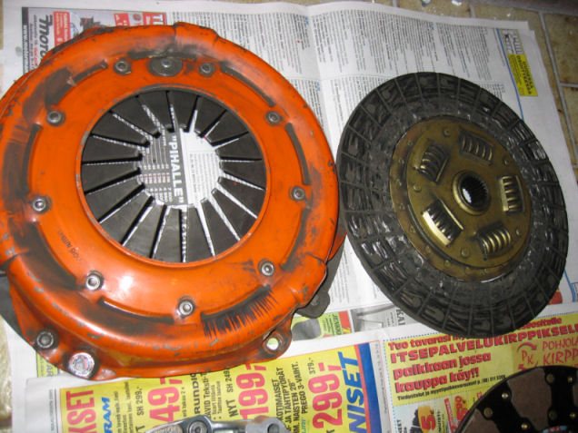

Jake Kirjoitettu 20. Maaliskuuta, 2006 Kirjoitettu 20. Maaliskuuta, 2006 mulla oli T5ssani Hays:n paineasetelma+levy. Niitäkin on erilaisia (yllätys). Perus performancea haysillä on semmonen oranssinvärinen setti, se ei vielä pitänyt. Sitten vaihdoin levyn Hayssin "kultaseen", tämä piti loppuun asti - kunnes lootaksi vaihtui T-56. potkua oli tuollon noin 296hp/540Nm takarenkailta.hayssit.jpg_thumb
