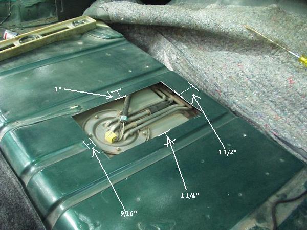

Mikko77 Kirjoitettu 26. Maaliskuuta, 2020 Kirjoittaja Kirjoitettu 26. Maaliskuuta, 2020 Jos tekis sen reiän takaluukkuun niin onkohan se ihan keskellä se tankkia se anturi? Onko ketään tehnyt reikää takaluukun kautta?
Fenix Kirjoitettu 26. Maaliskuuta, 2020 Kirjoitettu 26. Maaliskuuta, 2020 Jotkut on tehnyt huoltoluukun. Poikkisuunnassa keskellä ja kontin pohjan muodoista löytää sopivat kohdat (kuva). Pituussuunnassa reijän koossa ei kannata säästellä. Kuvassa näkee sopivan leikkuu kohdan takana, mutta etuosa voisi olla enemmän keulaan päin.
Mikko77 Kirjoitettu 26. Maaliskuuta, 2020 Kirjoittaja Kirjoitettu 26. Maaliskuuta, 2020 Kiitos,otin jo verhoilun pelliin asti pois,pitää ottaa vaan työmaalta feini mukaan niin saa varovasti tehtyä luukun.
Fenix Kirjoitettu 26. Maaliskuuta, 2020 Kirjoitettu 26. Maaliskuuta, 2020 Varovasti. Pellin ja noiden putkien väli ei ole suuri.
Mikko77 Kirjoitettu 26. Maaliskuuta, 2020 Kirjoittaja Kirjoitettu 26. Maaliskuuta, 2020 Juu,pitää avata ensin takaa niin pääsee vähän näkeen.

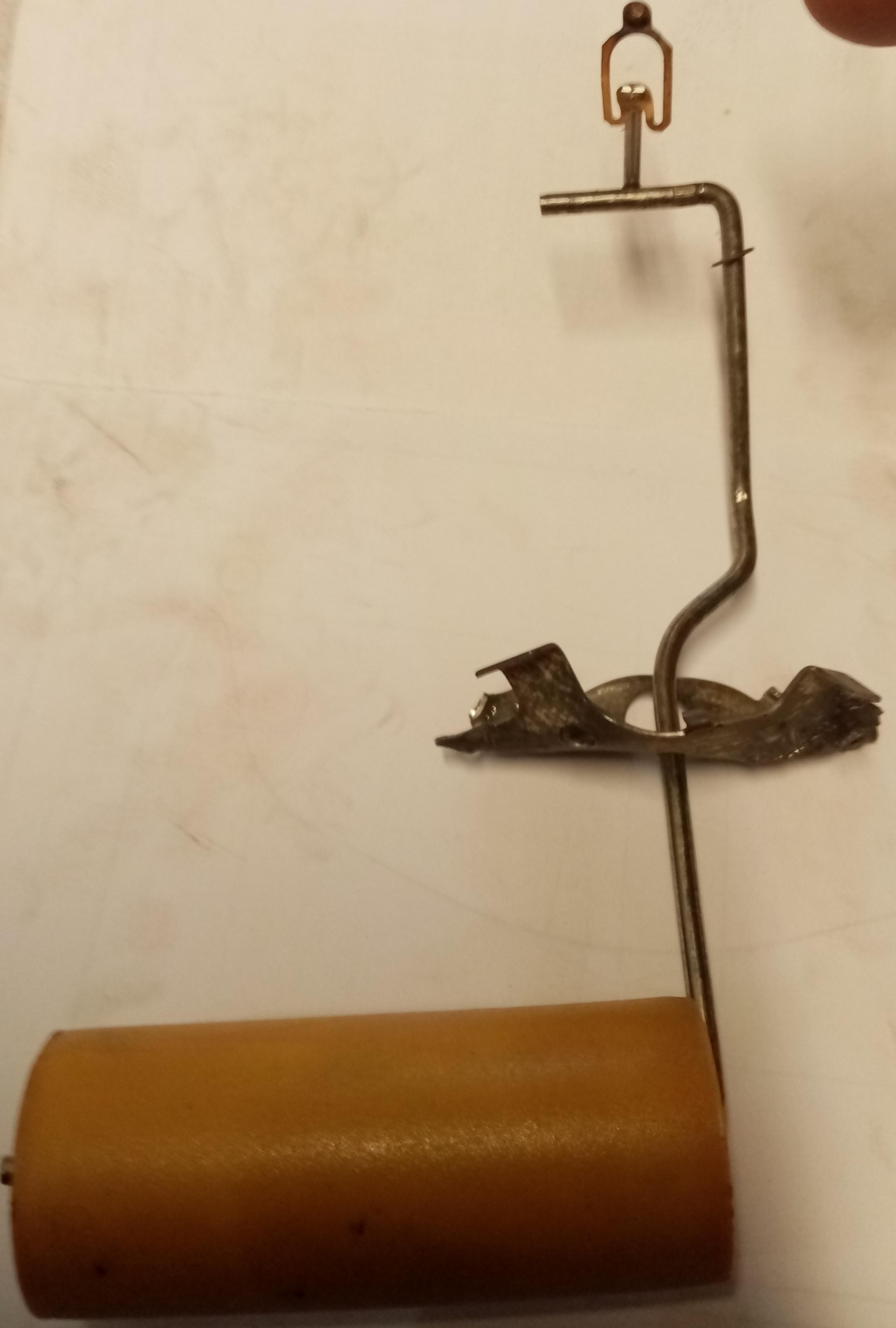

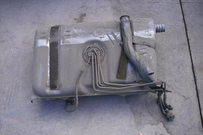

Mikko77 Kirjoitettu 27. Maaliskuuta, 2020 Kirjoittaja Kirjoitettu 27. Maaliskuuta, 2020 Saakohan ton pelkän anturin vaihdettua ja jos saa niin kuinka lähtee irti ilman väkivaltaa?
Fenix Kirjoitettu 27. Maaliskuuta, 2020 Kirjoitettu 27. Maaliskuuta, 2020 Suunniteltu koko hässäkkä vaihdettavaksi. Koho taisi olla pistehitsattu kiinni, mutta olikohan käämityksen kotelo muutamalla klipsillä kiinni jos haluaa tarkistaa käämin ja kohon "neulan" kunnon. Myytäviä irtonaisia kohoantureita en ole tavannut. Anturi on hento rakenteinen eli taas varovaisuutta siltä varalta että olisikin ehjä.
Fenix Kirjoitettu 27. Maaliskuuta, 2020 Kirjoitettu 27. Maaliskuuta, 2020 Tämmösen kohon jämän löysin. Jos sulta sattuisi olemaan vaikka tuo neula rikki, niin tästä tilalle.
Nupa Kirjoitettu 27. Maaliskuuta, 2020 Kirjoitettu 27. Maaliskuuta, 2020 Muistaakseni löytyy koko hässäkkä jos tarve käytetylle.
Mikko77 Kirjoitettu 27. Maaliskuuta, 2020 Kirjoittaja Kirjoitettu 27. Maaliskuuta, 2020 Pitää huomenna mitata tuleeko sinne virta.Mistä kaukaa löytyy liittimet niille bensaputkille,että kuinka paljon joudun vielä avaamaan?
Mikko77 Kirjoitettu 27. Maaliskuuta, 2020 Kirjoittaja Kirjoitettu 27. Maaliskuuta, 2020 Onpa ne kaukana,kiitos tästä oli apua
