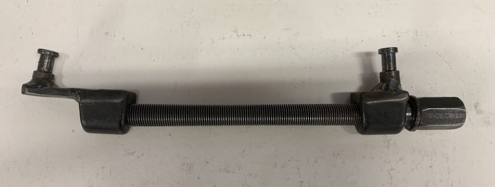

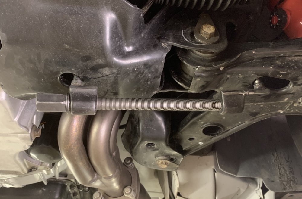

TransNAM Kirjoitettu 10. Toukokuuta, 2020 Kirjoitettu 10. Toukokuuta, 2020 Tein itse ja säästin... kun en viittinyt "virallisesta" kympin palikasta maksaa lähes 100€ posteineen ja tulleineen... Aihiona vanha Bilteman jousipuristin. Kierreosa jäi hieman lyhyeksi niin piti jatkaa latalla toista päätä. https://www.biltema.fi/autoilu---mp/auton-varaosat/alustan-osat/jousitus/kierrejouset/jousenpuristin-2-kpl-2000017004 Puristimen omista kynsistäkin saa rälläköimällä sopivat mutta pyöreinä jää lipsumisvaara. Tapit sorvasin kun oli tylsää mutta esim. 6-kolopulttikin käy tai joku muu riittävän tukeva koukku. Huomaa että casterin säädön reiät (takimmaisen puslan vieressä) on aika pienet joten rajoittaa ainakin toisen tapin/koukun kokoa. Tällainen on hyvä olla mukana kun menee pyöränsuuntaukseen koska pajoilla näitä ei ole ja ilman on suuntaus hankalaa. Tällä siis vedetään tukivartta sisäänpäin ja pidetään pulttien kirystyksen ajan paikallaan koska jousi työntää melko voimalla ulospäin.

RaiRai Kirjoitettu 11. Toukokuuta, 2020 Kirjoitettu 11. Toukokuuta, 2020 Tuosta TransNAMin kuvasta laitoin nyt merkille että ei ole ihan yhtä pitkä kuin se virallinen; ei yllä tukivarressa siihen viralliseen säätöreikään. Ja säätöä ei saa toiseen suuntaan (ulospäin). Toinen juttu sitten että onko näillä suurta käytännön merkitystä...
TransNAM Kirjoitettu 11. Toukokuuta, 2020 Kirjoittaja Kirjoitettu 11. Toukokuuta, 2020 Tuosta TransNAMin kuvasta laitoin nyt merkille että ei ole ihan yhtä pitkä kuin se virallinen; ei yllä tukivarressa siihen viralliseen säätöreikään. Ja säätöä ei saa toiseen suuntaan (ulospäin). Toinen juttu sitten että onko näillä suurta käytännön merkitystä... Harvemmin se ulospäin saaminen on ongelma... Kunhan saa pidettyä ettei karkaa. Eikä nyt puhuta kaksmielisiä Vinkiksi tämän tarkoitin jos jollain muullakin on tylsää sunnuntai-iltana Saa jokainen kehitellä vapaasti itsensä näköisen version. Aluksi meinasin vanttiruuvista tehdä mutta pienet on liian pehmoisia ja lujat sitten liian isoja. Tuo ainakin kestää...

TransNAM Kirjoitettu 12. Toukokuuta, 2020 Kirjoittaja Kirjoitettu 12. Toukokuuta, 2020 Miksei tuolla saisi ulospäin työnnätettyä? Ei onnistu työntäminen kun toinen pää liikkuu vapaasti kierretapin varressa. Tarvis lukita sokalla/lukkorenkaalla tai jollain. Mutta tukivarren ja etupalkin välissä on ihan tarpeeksi koloja mihin saa jonkun vääntövarren jos ei mene itsestään...
