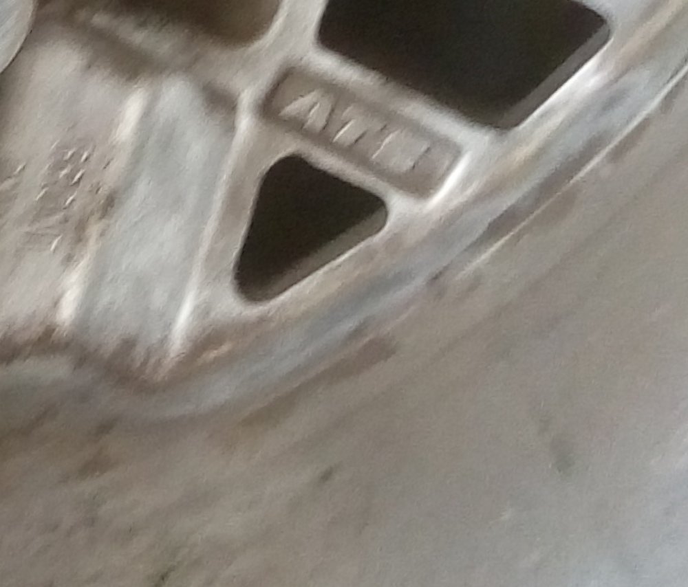

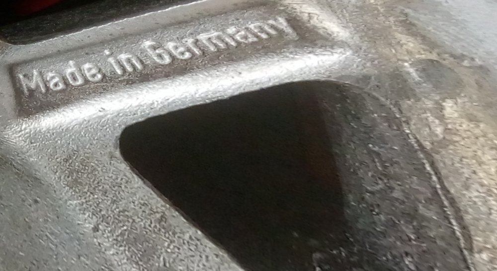

smokeybandit Kirjoitettu 2. Heinäkuuta, 2020 Kirjoittaja Kirjoitettu 2. Heinäkuuta, 2020 On näköjään saksassa tehty noi vanteet. Jännä sinällään kun aikaisemmassa ponussa vanteet oli tehty amerikassa, GTA vanteissa on aina lukenut "JAPAN". ATS merkkii on noi saksan vanteet.

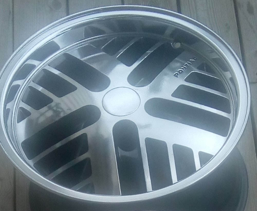

smokeybandit Kirjoitettu 9. Heinäkuuta, 2020 Kirjoittaja Kirjoitettu 9. Heinäkuuta, 2020 Ton näköinen siitä tuli, toinenkin vanne on valmis, kolmatta ja neljättä vannetta en ihan heti kyllä ala kiillottelemaan, sen verran koville otti toisen vanteen kiillotus kun yks päivä yli kymmenen tuntia innostuin kiillottelemaan, niin kyllä olo oli että huh heijaa Eipä toi kiilto ihan niin ok ole mitä kuvassa, mutta kelvatkoon ny toistaseks, ainahan niitä vaikka myöhemmin voi sitten kiillotella, jos ei innostu maalaamaan koko vannetta, muutaman juu tuuppi videon pätkän kahtelin kromi maaleista, ois kyllä hieno, sitten, jos ois ihan oikeen kromi pinnan näköinen. Vanteen välit aattelin muuttaa harmaasta väristä vähän vaalempaan, jos ei ny innostu hopeisella maalaan, mutta jotenkin tuntuu että hopeinen ei oikeen passaa, vie tavallaaan kiiltoo pois sitten kiillotetusta osiosta, eli kontrasti väriks passais mun mielestä ehkä vaaleampi harmaa, kun nykyinen tumman harmaa on taas mun mielestä liian tumma tai vanhan aikasen näköinen.
TransNAM Kirjoitettu 12. Heinäkuuta, 2020 Kirjoitettu 12. Heinäkuuta, 2020 Ei hassumpi ainakaan kuvassa
