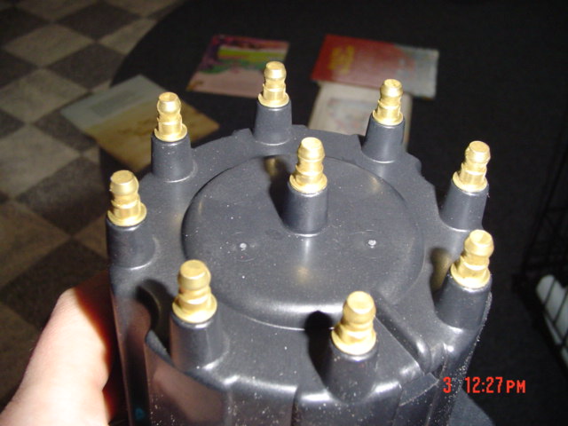

maka Kirjoitettu 3. Huhtikuuta, 2006 Kirjoittaja Kirjoitettu 3. Huhtikuuta, 2006 no niin kansi tuli,eipä taida käydä.ei se kyllä tältä näytä mikä autossa kiinni.tää on erilliselle puolalle oleva kansi,eikös niin?pyörijä lähtee kans takasin.perhanan akka mitä osia lähetti DSC01272.JPG_thumb
406cid Kirjoitettu 3. Huhtikuuta, 2006 Kirjoitettu 3. Huhtikuuta, 2006 no niin kansi tuli,eipä taida käydä.ei se kyllä tältä näytä mikä autossa kiinni.tää on erilliselle puolalle oleva kansi,eikös niin?pyörijä lähtee kans takasin.perhanan akka mitä osia lähetti Tuo kansi on erillisellä puolalla olevalle jakajalle. Jos sulla on sisäinen puola, se on HEI- jakaja. Jakajan kansi on silloin tämän näköinen : http://static.summitracing.com/global/images/prod/large/pro-66945rc.jpg Jakajan kannessa on kiinni vielä tuo kuvassa vasemmalla oleva musta puolan suojakoppa.
maka Kirjoitettu 3. Huhtikuuta, 2006 Kirjoittaja Kirjoitettu 3. Huhtikuuta, 2006 juu,tuolta sen pitäs näyttää.
