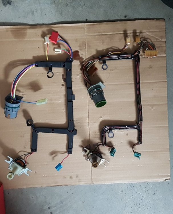

Nupa Kirjoitettu 7. Tammikuuta, 2021 Kirjoitettu 7. Tammikuuta, 2021 Onko toi joskus toiminu ja lakannu toimimasta vai ei tietoa ja oletuksena, että pitäis toimia? Jos jälkimmäinen niin voisko olla, että sinne on vaihdettu väärä johtosarja, w/o tcc pwm ?
BB Kirjoitettu 7. Tammikuuta, 2021 Kirjoittaja Kirjoitettu 7. Tammikuuta, 2021 Ei ole minun aikana toiminut,enkä ole tietoinen mitä osia on käytetty. Huhujen mukaan laatikko vahvistettu ja rempattu ja turbiini vaihdettu.
Nupa Kirjoitettu 7. Tammikuuta, 2021 Kirjoitettu 7. Tammikuuta, 2021 Öljynvaihdossa samalla kurkkaamaan onko siellä oikea piuhasarja tai piuha irti. Oikeassa liitin TCC PMW, vasemmassa ei.
