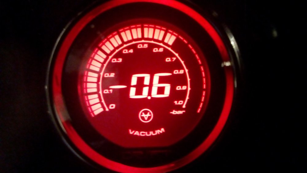

smokeybandit Kirjoitettu 18. Joulukuuta, 2020 Kirjoittaja Kirjoitettu 18. Joulukuuta, 2020 0.7 baria kylmänä ja 0.6 baria vähän lämpösenä, tyhjäkäynnillä, onko se nyt sitten ok lukema kait? Kevyesti kaasutellessa käy jossain 0.4 barin nurkissa ja sit pomppaa heti johki 0.8 tai tyhjäkäynti lukemiin, enempää en ehtinyt testata kun on sen verran koleaa että en viitsinyt enempää ulkona olla, kylmä on ja pimeää ja tihkusade. Illemmalla käyn vielä autolla tarkistaan että ei jäänyt työkaluja konehuoneeseen, ja nappaan sulakkeen irti yöksi, ei oo vielä sähkö hommat valmiit, voin laittaa kuvankin mittarista sitten että miltä se lelu mittari näyttää.

smokeybandit Kirjoitettu 18. Joulukuuta, 2020 Kirjoittaja Kirjoitettu 18. Joulukuuta, 2020 Ton näköinen mittari, drift merkkinen. Innostuin käydä pienin lenkin heittämässä, alamäkeen näyttää 0.7 bar, ajossa muutaman kympin vauhdissa about 0.5-0.6 bar, kerran kävi 0.4 bar. Kunhan saan piuhat kunnolla kiinni ja mittarin kiinni kunnolla ettei tarvii kourassa pitää, niin voin testailla lisää mitä mittari näyttää, kunhan vaan ois suht laatu mittari mikä toimis sitten vielä viikonkin päästä ettei heti kilahda Jos toi mittari kilahtaa niin sitten saa luvan olla autometer mittari. Ton suht halvan mittarin otin sen takia että jos passais digimittarin kanssa hyvin yhteen, taustavalo ainakin passaa suht ok auton omien nappuloitten valaistukseen.
Fenix Kirjoitettu 19. Joulukuuta, 2020 Kirjoitettu 19. Joulukuuta, 2020 Täällä voit muuttaa bar > in hg. https://www.convertunits.com/from/bar/to/inHg Linkissä tulkintoja eri paineille. https://images.app.goo.gl/Z2LaLhUwe45pEHDX9 0.6-0.7 bar on hyvä alipaine. Jos tulevaisuudessa alipaine vähenee tai muuttuu epävakaaksi, niin sitten voi päätellä jonkin moottorissa muuttunen.

TransNAM Kirjoitettu 19. Joulukuuta, 2020 Kirjoitettu 19. Joulukuuta, 2020 0.7 baria kylmänä ja 0.6 baria vähän lämpösenä, tyhjäkäynnillä, onko se nyt sitten ok lukema kait? Huomaa että lukeman edessä on miinus-merkki... Niinkuin aiemmin mainitsin niin -0,7...-0,5 on aika normaali tyhjäkäynti-alipaine vakiokoneelle, ehkä lähempänä -0,6...-0,7. Ei ole olemassa jotain tiettyä lukemaa mikä pitää olla vaan siihen vaikuttaa moni asia. Esim. mun koneen nokkavirityksellä on tyhjäkäynnillä n.-0,5bar. Alipaine pienenee kun kaasuläppiä avataan eli moottori saa "helpommin" ilmaa eikä tarvi "imeä". Suurin alipaine on moottorijarrutuksessa jolloin läpät on kiinni ja kierrokset korkealla = kova imu mutta ilmaa ei tule mistään. Kaasu pohjassa eli läpät auki on imusarjan alipaine 0 kun ilma virtaa melko vapaasti, täydellisellä ilmanotolla saattaa olla jopa hiukan paineen puolella. Ahdetut koneet on oma lukunsa jolloin ilmaa työnnetään koneeseen paineella. Täydellistä alipainetta (tyhjiötä, -1bar merenpinnalla) ei mikään polttomoottori tee vaan maksimi pyörii jossain -0,8...-0,9bar kieppeillä. Tämä on sama asia kun puhutaan MAP-arvosta (Manifold Absolute Pressure). Yksikkönä käytetään nykyään yleensä kPa (100kPa=1bar) ja asteikko alkaa nollasta (absoluuttinen) eli täyskaasulla on 100kPa, tyhjäkäynnillä 30-50kPa. Huomaa että kun puhutaan (ali)paineesta niin siihen vaikuttaa suoraan ulkoilman paine mikä muuttuu (hieman) sään ja korkeuden mukaan. Kun ajat korkealle mäelle on arvot aivan eri. Eli korkealla, esim. 3km, missä ilmanpaine on enää 0,7bar (70kPa) (mittarin "0"=ulkoilma) ei alipainekaan voi olla suurempi kun -0,7bar. Eli jos mittari näyttää merentasossa tyhjäkäynnillä -0,7bar näyttääkin se vuoristossa enää esim. -0,5bar. Suurin osa nykymoottoreista mittaa ulkoilman paineen (ennen käynnistystä imusarjasta tai siihen tarkoitetulla anturilla) minkä mukaan säädetään bensansyöttöä jotta moottori toimii myös vuoristossa. Tämä ei ole kovin iso asia Pohjoismaissa mutta muualla maailmassa on jo isompia mäkiä mihin pääsee autolla. Asia voi tulla vastaan foorumeilla kun vertaa arvoja korkeammalla asuviin. Jenkeissäkin on moni osavaltio aika korkealla... Tulipas selitystä...
smokeybandit Kirjoitettu 19. Joulukuuta, 2020 Kirjoittaja Kirjoitettu 19. Joulukuuta, 2020 Huomaa että lukeman edessä on miinus-merkki... Niinkuin aiemmin mainitsin niin -0,7...-0,5 on aika normaali tyhjäkäynti-alipaine vakiokoneelle, ehkä lähempänä -0,6...-0,7. Ei ole olemassa jotain tiettyä lukemaa mikä pitää olla vaan siihen vaikuttaa moni asia. Esim. mun koneen nokkavirityksellä on tyhjäkäynnillä n.-0,5bar. Alipaine pienenee kun kaasuläppiä avataan eli moottori saa "helpommin" ilmaa eikä tarvi "imeä". Suurin alipaine on moottorijarrutuksessa jolloin läpät on kiinni ja kierrokset korkealla = kova imu mutta ilmaa ei tule mistään. Kaasu pohjassa eli läpät auki on imusarjan alipaine 0 kun ilma virtaa melko vapaasti, täydellisellä ilmanotolla saattaa olla jopa hiukan paineen puolella. Ahdetut koneet on oma lukunsa jolloin ilmaa työnnetään koneeseen paineella. Täydellistä alipainetta (tyhjiötä, -1bar merenpinnalla) ei mikään polttomoottori tee vaan maksimi pyörii jossain -0,8...-0,9bar kieppeillä. Tämä on sama asia kun puhutaan MAP-arvosta (Manifold Absolute Pressure). Yksikkönä käytetään nykyään yleensä kPa (100kPa=1bar) ja asteikko alkaa nollasta (absoluuttinen) eli täyskaasulla on 100kPa, tyhjäkäynnillä 30-50kPa. Huomaa että kun puhutaan (ali)paineesta niin siihen vaikuttaa suoraan ulkoilman paine mikä muuttuu (hieman) sään ja korkeuden mukaan. Kun ajat korkealle mäelle on arvot aivan eri. Eli korkealla, esim. 3km, missä ilmanpaine on enää 0,7bar (70kPa) (mittarin "0"=ulkoilma) ei alipainekaan voi olla suurempi kun -0,7bar. Eli jos mittari näyttää merentasossa tyhjäkäynnillä -0,7bar näyttääkin se vuoristossa enää esim. -0,5bar. Suurin osa nykymoottoreista mittaa ulkoilman paineen (ennen käynnistystä imusarjasta tai siihen tarkoitetulla anturilla) minkä mukaan säädetään bensansyöttöä jotta moottori toimii myös vuoristossa. Tämä ei ole kovin iso asia Pohjoismaissa mutta muualla maailmassa on jo isompia mäkiä mihin pääsee autolla. Asia voi tulla vastaan foorumeilla kun vertaa arvoja korkeammalla asuviin. Jenkeissäkin on moni osavaltio aika korkealla... Tulipas selitystä... En huomannut aluksi että siinä on miinus. Sillainko se kuuluu tavallaan ollakkin että siinä on miinus ensin? Mie luin mitä kirjoitit mutta suurin osa meni yli hilseen, mie kun oon aika yksinkertainen. Mutta kiinnostava aihe nämä vakuumi mittarit, on niistä kiva lukea tietoa.
TransNAM Kirjoitettu 19. Joulukuuta, 2020 Kirjoitettu 19. Joulukuuta, 2020 Pointti tuossa aiemmassa oli, että tuo alipaine riippuu monesta asiasta ja lisäksi sama asia ilmaistaan monella eri tavalla ja mittayksiköillä. Menee helposti sekaisin ja tulee väärinkäsityksiä jos ei ole tarkkana mikä ilmoitustapa ja mittayksikkö on kyseessä. Kun mittari näyttää levossa "0" ja asteikko on siitä "alaspäin" on numeron väkisinkin oltava negatiivinen eli miinus-merkkinen. Pienempi kun nolla. Näkyy sun mittarin oikeassa reunassa olevan myös merkintä "-bar" vaikkei asteikon numeroiden edessä miinusta olekaan. Mulla on taipumus aina välillä innostua selittämään jostain enempi ku olis välttämättä tarve... On varmaan muutkin huomannu... Hyvä konsti saada ihmisiä "pois päältä" on aloittaa keskustelu aiheesta "pakkasta ei ole olemassa"... Tämä tulee esille viimeistään ilmalämpöpumppujen yhteydessä. Joskus sain koulussa tuhottua koko matikantunnin kun kysyin opelta et kun kaikissa mittayksiköissä on aina kerroin (kilo-, milli-, sentti- jne.) ensin niin miksi on prosentti eikä senttipro... ja kun sentti tarkoittaa jo valmiiksi sadasosaa niin mikä ihmeen "pro"... ;D ;D

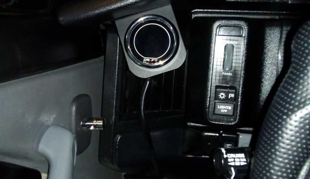

smokeybandit Kirjoitettu 20. Joulukuuta, 2020 Kirjoittaja Kirjoitettu 20. Joulukuuta, 2020 Oli tarkoitus laittaa toi mittari soittimen viereen, mutta päädyin sen tuohon kojelaudan päätyyn laittamaan, aattelin että ens hätään se on parempi olla tossa, kun oli helppokin laittaa kun yksi kojelaudan ruuveista passasi mittarin kiinnitys raamin kanssa kohdilleen, niin ei tarvinut tehdä reikää muoviin, kun ei raaskis alkaa poraileen ylimääräisiä reikiä auton muoveihin. Pysyy tossa toistaiseks vaikka on yhdellä ruuvilla kiinni. Kyllä se siitä sit joku päivä tippuu lattialle kun ovea paiskoo talvi pakkasessa kiinni.

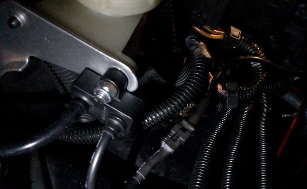

smokeybandit Kirjoitettu 20. Joulukuuta, 2020 Kirjoittaja Kirjoitettu 20. Joulukuuta, 2020 Alipaine letkun kiinnitin jarrutehostimen letkuun T-haaralla, ei tietenkään sopinut sit toi sensorilta lähtevä letku T-haaraan, löytyi onneksi pieni pätkä mustaa silikooni letkua kotoa, millin pari pienempi halkaisija on uudessa alipaine letkun pätkässä, mutta se tuskin haittaa. Ton sensorin anturin mikä lie, laitoin sit hikipinkona lukkomutterilla kiinni tohon, vaikka ei se mihkään sieltä häviä toi sensori vaikka pomppis konehuoneessa.
