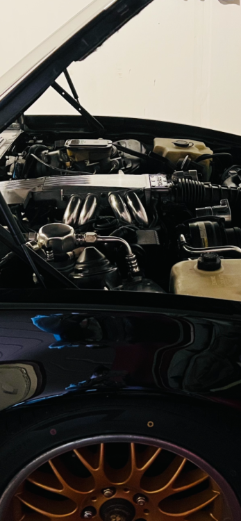

Mason78 Kirjoitettu 4. Kesäkuuta, 2022 Kirjoittaja Kirjoitettu 4. Kesäkuuta, 2022 3.6.2022 klo 17.03, smokeybandit kirjoitti: Huomasin yks päivä että se on myynnissä. Hienosti kiillotettu vanteet ja kone huonetta, varmaan ihan jees ja hieno auto jollekkin seuraavalle omistajalle. Vanteet on uniikin näköiset kun näyttää kuin ois GTA vanteet mutta eri säväyksellä kuviointi hunaja kennois. Konehuone vielä kesken et jospa se joku päivä kiiltäis ihan oikiasti kunnolla. Noita 18” vanteita pitäisi kans kiillotella vielä
smokeybandit Kirjoitettu 6. Kesäkuuta, 2022 Kirjoitettu 6. Kesäkuuta, 2022 4.6.2022 klo 19.53, Mason78 kirjoitti: Konehuone vielä kesken et jospa se joku päivä kiiltäis ihan oikiasti kunnolla. Noita 18” vanteita pitäisi kans kiillotella vielä Millä aineella/tekniikalla kiillottelit? Mie oon yleensä käyttänyt vaan autosol tai meguairs alumiini polish, mutta oon niin laiska etten ole viitsinyt vesi hiekka paperilla alkaan hiomaan.
Mason78 Kirjoitettu 6. Kesäkuuta, 2022 Kirjoittaja Kirjoitettu 6. Kesäkuuta, 2022 4 tuntia sitten, smokeybandit kirjoitti: Millä aineella/tekniikalla kiillottelit? Mie oon yleensä käyttänyt vaan autosol tai meguairs alumiini polish, mutta oon niin laiska etten ole viitsinyt vesi hiekka paperilla alkaan hiomaan. Just tuo tekniikka. Vesihionta ja koneella ajan autosolia useita kertoja
