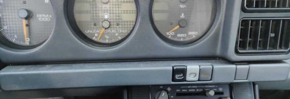

F350 Kirjoitettu 3. Helmikuuta, 2021 Kirjoitettu 3. Helmikuuta, 2021 Loppujen lopuksi aika helppo vaihtaa, puolisen tuntia menee. Aloitetaan purkaminen vasemmanpuoleisen alapanelin irroituksella, kahdella ruuvilla alhaalta kiinni:

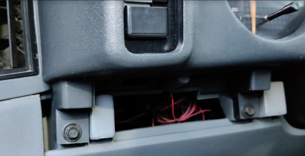

F350 Kirjoitettu 3. Helmikuuta, 2021 Kirjoittaja Kirjoitettu 3. Helmikuuta, 2021 Oikealta puolelta pitää ensi irroittaa kojelaudan alapaneli, kahdella ruuvilla alhaalta kiinni:

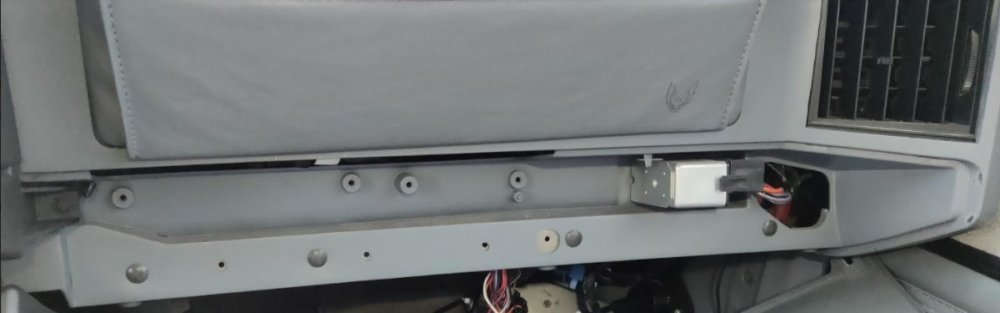

F350 Kirjoitettu 3. Helmikuuta, 2021 Kirjoittaja Kirjoitettu 3. Helmikuuta, 2021 Sitten irroitetaan mittariston kehyksen oikeanpuolen ruuvit, kaksi alhaalta ratin vierestä ja yksi päädystä:
F350 Kirjoitettu 3. Helmikuuta, 2021 Kirjoittaja Kirjoitettu 3. Helmikuuta, 2021 (muokattu) Sen jälkeen irroitetaan mittariston kehyksen yläreunan kolme ruuvia kojetaulun "lipan" alta, mittareiden päältä. Mittariston kehys lähtee irti, kun taivuttaa sen yläreuna edellä pois. Sen jälkeen paljastuukin valokatkaisijan kolme ruuvia: Muokattu: 3. Helmikuuta, 2021, käyttäjä: F350

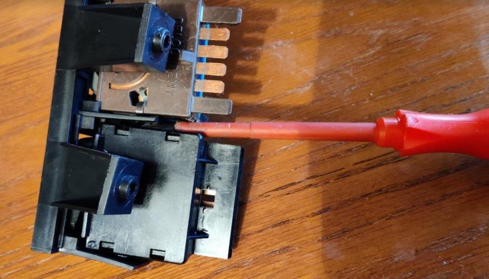

F350 Kirjoitettu 3. Helmikuuta, 2021 Kirjoittaja Kirjoitettu 3. Helmikuuta, 2021 Katkaisin lähtee irti taivuttamalla kahta kannaketta ylä ja alareunasta:
F350 Kirjoitettu 3. Helmikuuta, 2021 Kirjoittaja Kirjoitettu 3. Helmikuuta, 2021 Uusi ja vanha katkaisija vierekkäin:
F350 Kirjoitettu 3. Helmikuuta, 2021 Kirjoittaja Kirjoitettu 3. Helmikuuta, 2021 (muokattu) Kojelautaan jääviin liittimen kontakteihin kannattaa suihkuttaa kontaktisprayta. Uusi katkaisija lukittuu paikalleen kun sen työntää kiinnikkeeseen tarpeeksi syvälle. Sitten vaan kasataan kaikki paikoilleen. Muokattu: 4. Helmikuuta, 2021, käyttäjä: F350
