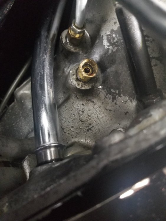

BB Kirjoitettu 24. Huhtikuuta, 2021 Kirjoitettu 24. Huhtikuuta, 2021 Osaisko joku kertoa mikä kierre/liitin on th350 jäähdytys kierron putkissa? Pitäis askarrella varmaankin lisä jäähdytin tuohon kiertoon tuon turbiinin stallin takia ettei laatikko paistuisi. Autohan on tuo 1967 firebird,tosin laatikko ei ole alkuperäinen.
vwg4 Kirjoitettu 24. Huhtikuuta, 2021 Kirjoitettu 24. Huhtikuuta, 2021 Meinnaatko jättää alkuperäisen syyläri(?) jäähdyttimen kiertoon, eli uusi lisäjäähy sarjaan? Vai pelkästään uusi/erillinen lisäjäähy? Tuohon löytyy liittimiä moneen lähtöön, vähän riippuu haluatko käyttää koviaputkia vai täysin tahi osin AN-linjoja jne.
BB Kirjoitettu 24. Huhtikuuta, 2021 Kirjoittaja Kirjoitettu 24. Huhtikuuta, 2021 Nyt tulee kovallaputkella syylärille,vähän kahden vaiheilla jätänkö tuon sarjaan vai pelkästään irtojäähdyllä. Ideana olisi käyttää nuo kovat putket ja laittaa joko lisäksi syylärin ja putkenväliin tai kokonaan putkien jatkoksi. Auto on nipussa ja joutuu välillä siirtelemään ni siksi tahtoisin ns.bolt on systeemin kun puran putkia irti.
Fenix Kirjoitettu 24. Huhtikuuta, 2021 Kirjoitettu 24. Huhtikuuta, 2021 Vaihtevasti löytyi tuloksia ja väittelyä google haulla. Johtuen vissiin siitä kun osa kirjoittaa kuoren- ja toiset liittimen kierteestä. Tuon kuoren kierre on nähtävästi 1/4 nps. Varoitettiin kiristämästä liian tiukkaan, jolloin vaarana halkeaminen.
Fenix Kirjoitettu 24. Huhtikuuta, 2021 Kirjoitettu 24. Huhtikuuta, 2021 -6AN to 1/4NPS liittimillä saisi kätevästi askarreltua linjat letkuilla.
vwg4 Kirjoitettu 24. Huhtikuuta, 2021 Kirjoitettu 24. Huhtikuuta, 2021 (muokattu) Tällä liittimellä saa sen nykyisen kovan letkun inverted flare to AN6. https://www.summitracing.com/parts/rus-640600 Tällä liittimellä syylärin lähdöstä AN6 https://www.ebay.com/itm/AN-6-TO-1-2-20-Inverted-Flare-Adapter-Fitting-/114140620045 Toki kovat letkut voi myös katkaista ja laittaa helmiliitoksella AN6 adapterin (näin on itselläkin, riskiharkinta omalla vastuulla) (voin koittaa varmistaa kierteen, pitäs olla tallissa tulkki sekä nipat) Muokattu: 24. Huhtikuuta, 2021, käyttäjä: vwg4
