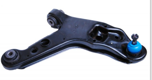

ponzo96 Kirjoitettu 27. Huhtikuuta, 2021 Kirjoitettu 27. Huhtikuuta, 2021 1996 V6 Bird... Pitäs vaihtaa edestä alatukivarren puslat. Saako niitä vaihdettua ilman, että ottaa koko tukivarren pois? Toki koko tukivarsi on aika hyvässä ruosteessa, joten vois vaikka tarvittaessa vaihtaa kokonaan. Rabspeed Import näyttäisi myyvän uutta pakettia, misson valmiina uudet puslat ja alapallo. Onko kokemuksia firmasta? Olisko tiedossa muita kanavia hommata osat (vasen ja oikea etu alatukivarsi)

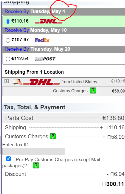

pasi jkl Kirjoitettu 27. Huhtikuuta, 2021 Kirjoitettu 27. Huhtikuuta, 2021 4 tuntia sitten, BB kirjoitti: Rock auto. 151,54e kotiovelle tuotuna tuolla nopeammalla fedex:illä, kun lyö täpän tuohon: Pre-Pay Customs Charges, tulee alle viikossa. Niin + alennus code:168471917153774721 . Puslat valmiina uusi alapallo tietenkin valmiina. 1
ponzo96 Kirjoitettu 28. Huhtikuuta, 2021 Kirjoittaja Kirjoitettu 28. Huhtikuuta, 2021 hmm... 2kpl alatukivarret.... tämän mukaan tuo DHL on nopeampi... voiko noihin etukäteen maksettuihin tulleihin luottaa?
pasi jkl Kirjoitettu 28. Huhtikuuta, 2021 Kirjoitettu 28. Huhtikuuta, 2021 Kyllä Rockauto:ssa ja FedEx:illä. Jos et ole ennen tilannut FedEx:in kautta, saattavat pyytää valtakirjaa tullata sun lähetys, mutta se onnistuu sähköpostilla.
pasi jkl Kirjoitettu 28. Huhtikuuta, 2021 Kirjoitettu 28. Huhtikuuta, 2021 Niin mulla ei kokemusta DHL:stä, onko muilla?
mopo-ukko Kirjoitettu 29. Huhtikuuta, 2021 Kirjoitettu 29. Huhtikuuta, 2021 DHL toimii myös,muutama lähetys tullut silläkin kyydillä.
ponzo96 Kirjoitettu 29. Huhtikuuta, 2021 Kirjoittaja Kirjoitettu 29. Huhtikuuta, 2021 Nonni. Tilattu on. Nyt laitetaan laskuri käyntiin ja odotellaan. Kiitoksia avusta. 1

ponzo96 Kirjoitettu 13. Toukokuuta, 2021 Kirjoittaja Kirjoitettu 13. Toukokuuta, 2021 12 tuntia sitten, mikke kirjoitti: sil rasval mitä paketis tuli asennusvaihees. jälkeempäin nippoihin silikonirasvaa pistäny viimemmäks molykote 111 compound:a sattu olemaan tallissa hmm... mullei tullu mitään rasvaa mukana? Ja nyt sitten tyhmä kysymys: mihin sitä rasvaa tuutataan? Kyseessä tällaset tukivarret. Mukana noihin tukivarsiin tuli videon lopussa (12min) asennettu 'mutteri'. Minne tuonne pitää rasvaa tuutata, kun koko tukivarsi on ontto?
BB Kirjoitettu 13. Toukokuuta, 2021 Kirjoitettu 13. Toukokuuta, 2021 Jos alapallossa on rasvanippa ni sinne vasua. Kiinnitys pultteihin itse käytän kuparitahnaa tai tervaa.
mikke Kirjoitettu 16. Toukokuuta, 2021 Kirjoitettu 16. Toukokuuta, 2021 13.5.2021 klo 09.43, ponzo96 kirjoitti: hmm... mullei tullu mitään rasvaa mukana? Ja nyt sitten tyhmä kysymys: mihin sitä rasvaa tuutataan? Kyseessä tällaset tukivarret. Mukana noihin tukivarsiin tuli videon lopussa (12min) asennettu 'mutteri'. Minne tuonne pitää rasvaa tuutata, kun koko tukivarsi on ontto? jotenki iski ajatus ureteeniuslien asennuksesta niis on rasvaa mukana mut toi kun on valmis paketti puslat paikoillaan ni ei tarvii pusliin rasvaa, mun ymmärrysvirhe pahoittelen.
