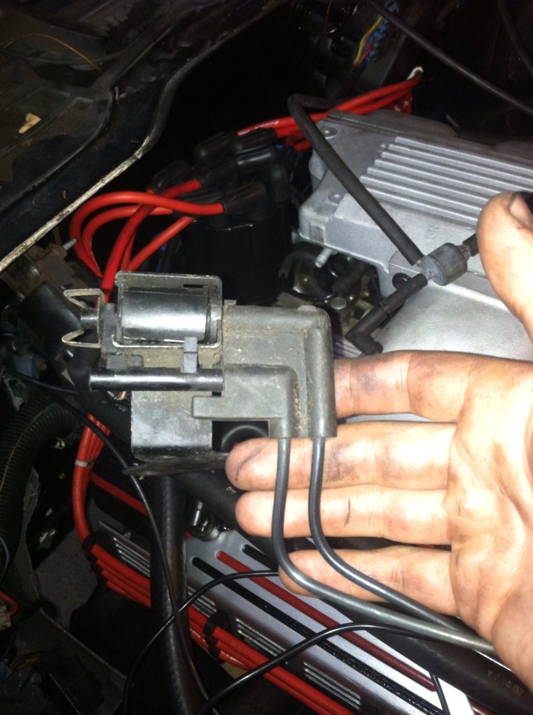

KKOSKINEN Kirjoitettu 8. Toukokuuta, 2021 Kirjoitettu 8. Toukokuuta, 2021 Kun purin pois imusarjan Pontiacista niin alipaineputket mureni käsiin kuin raaka spagetti. Hiukan on epäselvää miten ne meni. Ilmeisesti EGR-piiri on läppärungon ja venttiilin välillä solenoidin kautta. Jos jätän EGR:n pois voiko läppärungossa olevan lähdön tulpata vai onko sillä joku muu tarkoitus?
Fenix Kirjoitettu 8. Toukokuuta, 2021 Kirjoitettu 8. Toukokuuta, 2021 Egr poistossa tulppaa läppärungon lähtö. Eculta tulisi myös poistaa egr, ettei anna vikakoodia. Sytytyspuolan lähistöllä on egr-solenoidi, mikä myös jää ylimääräiseksi. Kunhan eculta on egr pois niin kaikki voi poistaa.
Fenix Kirjoitettu 8. Toukokuuta, 2021 Kirjoitettu 8. Toukokuuta, 2021 Alunperin läppärungosta ja egr:stä menee letkut solenoidiin.

KKOSKINEN Kirjoitettu 8. Toukokuuta, 2021 Kirjoittaja Kirjoitettu 8. Toukokuuta, 2021 Ex-88 Iroc ei herjannut vaikka alipaine tulpattiin. Sähkökytkentä jäi eli rele toimi. No parin viikon päästä se nähdään, kasaus on jo menossa. Vähän tossa hidastaa veljen projekti.
