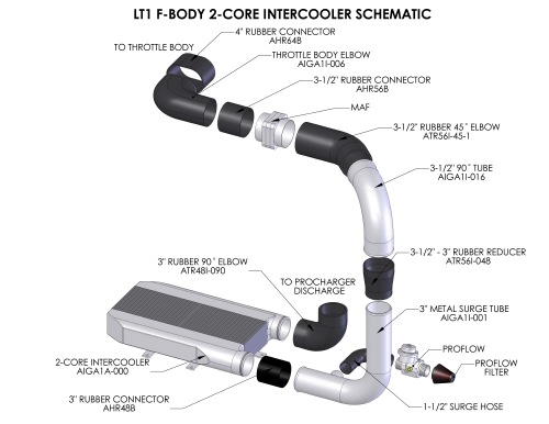

-vellu Kirjoitettu 4. Huhtikuuta, 2006 Kirjoitettu 4. Huhtikuuta, 2006 Mikä tuon MAF:n toiminta oikein on? Siis mitä se tekee noin niin kuin suomeksi... Toisissa ohjeissa (ja kuvissa) MAF sijoitetaan ilmansuodattimen yhteyteen ennen ahdinta ja toisissa kuvissa ahtimen jälkeen ilmanottoon samaan paikkaan kuin vakiossa. Mistä tuossa mahtaa olla kysymys? koitan oppia koko ajan jotakin...

-vellu Kirjoitettu 4. Huhtikuuta, 2006 Kirjoittaja Kirjoitettu 4. Huhtikuuta, 2006 Sehän tässä ihmettää että kumpaan paikaan sen laittaa. Vanhoissa ohjeissa ilmanputsarin viereen (kylmälle) ja uusissa kuvissa vanhaan paikkaan (painepuolelle) lähelle imusarjaa.

-vellu Kirjoitettu 4. Huhtikuuta, 2006 Kirjoittaja Kirjoitettu 4. Huhtikuuta, 2006 Pannaan sitten sinne... ai minne... no ensiksi sinne alas kun tuli sitä johtoakin jo pidennettyä...

-vellu Kirjoitettu 4. Huhtikuuta, 2006 Kirjoittaja Kirjoitettu 4. Huhtikuuta, 2006 Uusin kuva näyttää näin. Vanhassa putsarin luona. Molemmissa tapauksissa intercooler mukana
