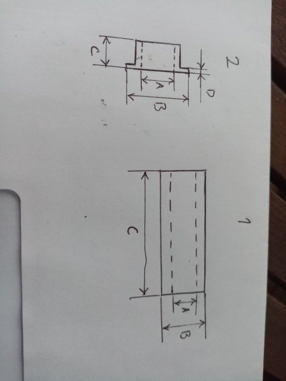

Fenix Kirjoitettu 21. Toukokuuta, 2021 Kirjoitettu 21. Toukokuuta, 2021 Näkeekö reikää purkamatta verhoilua. Itsellä tallissa myös t-top 3gen ja saisi paremman käsityksen ongelmasta. Pystyykö tappiin sorvaamaan holkkia tai holkittaa reikä pienellä kauluksella. Jos onnistuu, niin voisin ensi viikolla tehdä töissä ihan palveluksena. Otatko kuvat reijästä ja tapista. Ja mitoita kuvan aakkoset, jos toinen vaihtoehto sopii.
Fenix Kirjoitettu 21. Toukokuuta, 2021 Kirjoitettu 21. Toukokuuta, 2021 Jos holkitus ei toimi, niin pystyisikö tappiin hitsaamaan muutama hefti ja hioa sitä kunnes osat istuu toisiinsa ilman klappia?

Fenix Kirjoitettu 21. Toukokuuta, 2021 Kirjoitettu 21. Toukokuuta, 2021 (muokattu) Onko kuvan ympyröity kohta väljä? Mulla saattaisi olla riittävän iso pala nailontankoa töissä, mistä voisi sorvata aiemman 2 kuvan mukaisen holkin. Reikää pitäisi varmaan porata hieman isommaksi ja holkin liimaisi kiinni. Jos löydän riittävän ison palasen, niin haittapuolena se on väriltään valkoinen, jos jää näkyviin. Mustaa voisi löytyä Etolasta. Tai vaihtoehtoisesti uuden tapin sorvaus ilman sokkaa. Jättää reijän hieman pieneksi, jotta tapin joutuu taputtelemaan pohjaan ja liimaa kaveriksi. Muokattu: 21. Toukokuuta, 2021, käyttäjä: Fenix
osilpi Kirjoitettu 22. Toukokuuta, 2021 Kirjoittaja Kirjoitettu 22. Toukokuuta, 2021 Juurikin tuo ympyröity kohta on väljä, millin pari. Uuden holkin sorvaus voisi olla helpoin tie, eikä se valkoinen väri näkyisi kuin vain irtonaisessa kattopalassa. Mutta silloin silti jäö ongelmaksi tuo kulunut "luoti" eli ei tule hyvää. Ylikokoluodilla poistuisi molemmat kulumat kerralla. Luodissa on pakko olla tuo sokka, sillä luodin sisällö on jousi, joka lukittuu tuolla sokalla itse tankoon. Harmi kun kerkesin jo kasata tuon, enkä ottanut kuvia. Melkein pitää jostain etsiä mustaa tankoa, jonka ulkohalkaisija on luokkaa min 22mm ja siitä lähteä miettimään. Mutta en tosiaan ole aukonut a-pilarin verhoilua, joten pitääkin katsoa ensin, löytyykö sieltä jotain säätöruuvia, joka auttaisi välykseen ja pääsisi ainakin tämän kesän sillä.
