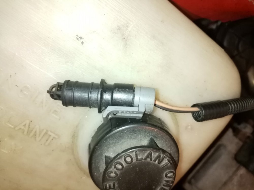

smokeybandit Kirjoitettu 19. Kesäkuuta, 2021 Kirjoitettu 19. Kesäkuuta, 2021 Onkos kukaan testaillut vaihtaa tai laittaa IAT sensoria mikä on plenumin alla, eri paikkaan, esim, ilmafiltterin putkeen tai ilma filtterin boxiin, niinkuin ainakin -92 V6 malleissa oli tehtaalta, tai LT1/LS1 mallit, missä se on ilma filtterin kumi putkessa kiinni? Niin onko siitä mitään hyötyä/haittaa, jos TPI koneessa sen IAT sensorin mikä on plenumin alla, siirtää viileämpään paikkaan? Vai kannattaako se olla siellä plenumin alla ja vaihtaa vaan uuteen jos vaihtaa. Tuumailin jos joku päivä innostuisi uuden IAT sensorin vaihtamaan, tänään huvikseen luin ameriikan palstalta tälläisen artikkelin, ja nyt oon ihan ulalla. 🤔 Onko muka IAT sensori sama kuin CTS (coolant temperature sensor)? Mulla ainakin IAT sensorissa on harmaa liitin, CTS sensorissa musta. Ja minun käsitykseni mukaan ainaskin mun -87 TPI pannussa on tälläinen IAT sensori, tosin en oo varma kun en ole sitä ikinä vaihtanut, mutta harmaa on toi muovi osa, sekä tossa kuvassa että autossa. https://www.hansenracing.se/Product/Temperaturgivare-luft-532368 Ja tässä sitten tää linkki mikä laitto pään pyörälle. 😁 https://www.thirdgen.org/forums/tech-general-engine/553261-whats-real-deal-air.html

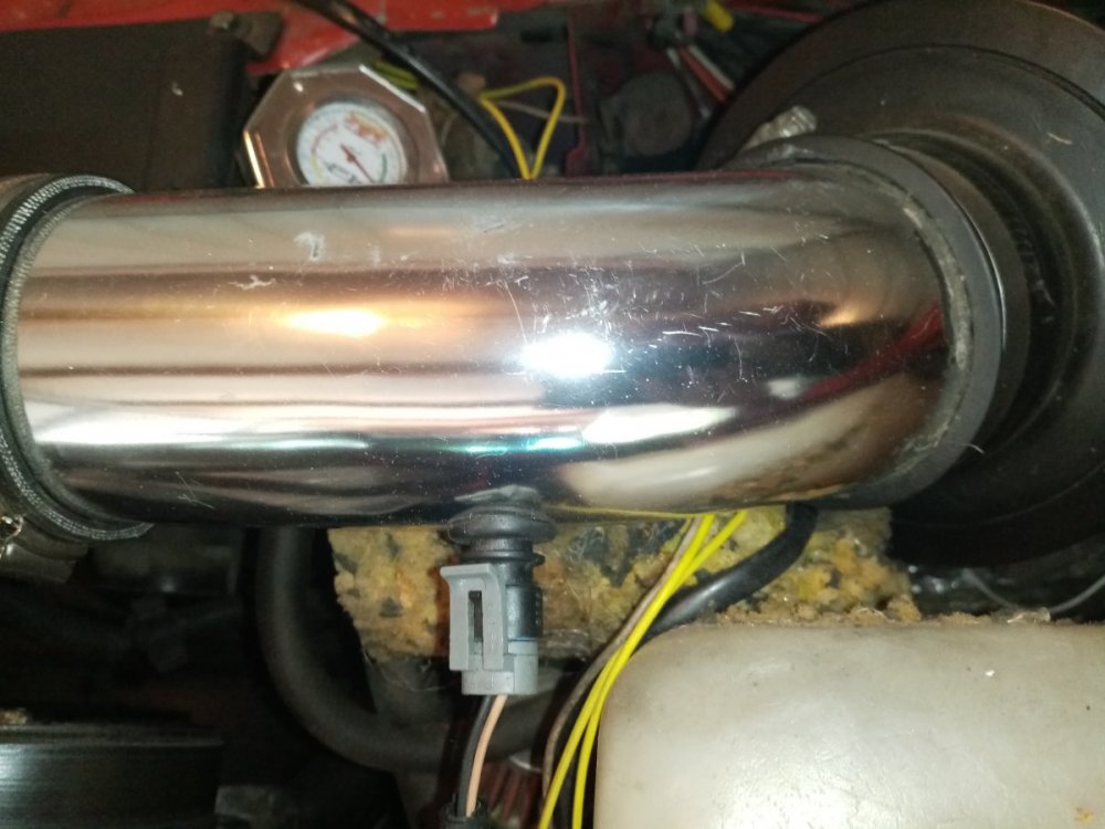

Fenix Kirjoitettu 19. Kesäkuuta, 2021 Kirjoitettu 19. Kesäkuuta, 2021 (muokattu) Ei mitään hyötyä. Omaan pääkoppaan ei uponnut myöskään anturin sijoitus kuumaan plenumiin. Ostin lsx anturin ja l98 extend harnesin ja asensin imuputkeen. 1 turhimpia ostoksia Pontiacciin, ellei jopa kaikkein turhin. Ei vaikutusta seokseen tai sytytyksen ajoitukseen? Myöhemin luin Thirdgeniltä vahvistuksen asiaan, jota en nyt varmaksi muista. Mutta kyse saattoi olla siitä, että imuilmanlämmöllä ei ole oleellista roolia TPI moottorinohjauksessa. Nesteen lämpöanturi taitaa olla sama. Joissakin antureissa on avonainen kärki ja ne kaiketi on tarkoitettu ainoastaan ilmalle. Umpikärkiset käy molempiin. En muista oliko meillä täällä foorumilla joku topic turhista komponenteistä. Jos ei, niin voisin aloittaa semmosen. Ja samanlainen niistä osista, millä oikeasti on merkittävä vaikutus, esim. airfoil, vaikkakin sen todentaminen onkin haastavaa. Mutta senkin on Spinneri magazine jo tehnyt. Muokattu: 19. Kesäkuuta, 2021, käyttäjä: Fenix
