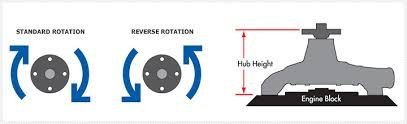

osilpi Kirjoitettu 3. Joulukuuta, 2021 Kirjoitettu 3. Joulukuuta, 2021 24.7.2021 klo 11.50, TransNAM kirjoitti: - Onhan vesipumppu oikea malli? 91-92 TPI-n pumppu ei käy vanhempaan - eri pyörimis-suunta. Miten tunnistaa, onko vesipumppu oikeaan suuntaan pyörivä? Itsellä siis koneremppa valmistumassa ja uusi vesipumppu on jo kiinni. Vanhan kanssa oli ihan identtinen ulkoisesti. Onko noita siis ulkoisesti identtisiä, mutta silti vedenkierroltaan erilaisia? En tuollaista tiennytkään, kun vesipumpun ostin. Autohan on 90 valmistunut, ja mallivuosi ilmeisesti 91. Uuden kiinni olevan vesipumpun koodi on gat43114.
Fenix Kirjoitettu 3. Joulukuuta, 2021 Kirjoitettu 3. Joulukuuta, 2021 (muokattu) Gates 43114 on reverse vesipumppu. Tarkista pyöriikö vesipumppu kuvanmukaisesti edestä katsottuna. Muokattu: 3. Joulukuuta, 2021, käyttäjä: Fenix
osilpi Kirjoitettu 3. Joulukuuta, 2021 Kirjoitettu 3. Joulukuuta, 2021 2 tuntia sitten, Fenix kirjoitti: Gates 43114 on reverse vesipumppu. Tarkista pyöriikö vesipumppu kuvanmukaisesti edestä katsottuna. tarkoitatko, että hihna paikoilleen ja sitten katsotaan, että pyöriikö pumppu myötä- vai vastapäivään?
Fenix Kirjoitettu 3. Joulukuuta, 2021 Kirjoitettu 3. Joulukuuta, 2021 (muokattu) 1 tunti sitten, osilpi kirjoitti: tarkoitatko, että hihna paikoilleen ja sitten katsotaan, että pyöriikö pumppu myötä- vai vastapäivään? Joo. Olikos sulla TPI yhdellä moniurahihnalla? Silloin toi reverse on oikea pyörimissuunta. Muokattu: 3. Joulukuuta, 2021, käyttäjä: Fenix
osilpi Kirjoitettu 4. Joulukuuta, 2021 Kirjoitettu 4. Joulukuuta, 2021 On yhdellä moniurahihnalla. Pyörimissuunta oli silti hyvä varmistaa, kasasin apulaitteet kiinni ja olihan oikein eli reverse.
mikke Kirjoitettu 4. Joulukuuta, 2021 Kirjoitettu 4. Joulukuuta, 2021 Vesipumpun hihnapyörä silee ja hihnan selkä pyörittää vesipumppua ni sillon toi reverse.
